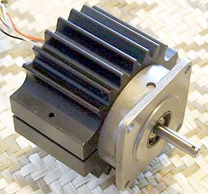

Varsányi Péter | 11584    2007-05-16 19:14:00 [1105]
Ez egy új fejlesztésű márkás motor:
Persze szép áron...
Technische Daten :
Typ : bipolar
Strom : 6,0 A / Phase
Haltemoment : 5,6 Nm
Widerstand : 0,35 Ohm / Phase
Induktivität : 2,7 mH / Phase
Wellendurchmesser : 12,00 mm
Wellenlänge : ca. 29 mm
Motormasse : 85 x 85 x 92,2 mm
Gewicht : 2,5 kg

Törölt felhasználó    2007-05-13 10:12:00 [1098]
Péter! Hogy tisztábban lássál, és egyben
meg is lepődjél egy picit, a következő tesztmérést
javaslom: kössél a motorod egyik tekercsével sorba egy 0.05 Ohmos ellenállást, és nézd
meg rajta oszcilloszkóppal a jelalakot
különböző vezérlőknél, motoroknál, és
fordulatoknál. Sokat fogsz ebből okulni, hidd el, és egy csomó eddigi kérdésedre megkapod
a választ.
Előzmény: Varsányi Péter, 2007-05-13 09:53:00 [1097]

Törölt felhasználó    2007-05-13 09:18:00 [1095]
Péter! Szerintem egészen egyszerűen közelítsed
ezt a témát a motor saját forgórész tömege, és
átmérője (tehetetlenségi nyomaték) felől.
Minden mozgó rendszerben a tömeg dinamikailag
meghatórozó. Ezen vezérlő oldalról semmilyen
elektronikai "bűvészkedéssel" nem lehet
segíteni. Egy példa, és ez szerintem közel áll
Hozzád: láttál Te már egy 300 mm átmérőjű gumi
membrános hangszórót 20kHz-en szólni?:)
Pedig itt a mozgatott tömeg "csak papír" és nem
acél. Egyszerűen a léptető motor elve, és a
rotor tömeg behatárol. Persze motor és
motor között ezen korlátokon belül is óriási különbségek vannak. Mint mindenhol, itt is
igaz a valamit-valamiért elv.
Előzmény: Varsányi Péter, 2007-05-13 08:39:00 [1094]

sasi | 1903    2007-05-05 12:15:00 [1075]
A motorra szerelhető hűtőborda - EMCO megoldás.
Nagy Zoltán | 376    2007-05-05 11:21:00 [1074]
Szerintem meg sokkal könnyebb megoldani egy szögletes motornál a hűtést. Gyári alu hűtőborda, néhány pici csavaral összeszorítva és kész is van. Lehet, hogy nem túl szép, de egyszerű.
Előzmény: n/a (inaktív), 2007-05-05 07:41:00 [1069]

Szalai György | 9544    2007-05-05 07:51:00 [1070]
És ez?
Most találtam. Tuti hatékony.
Hány 100%-ra lehet igy terhelni?
Most nyomtam entert is.
