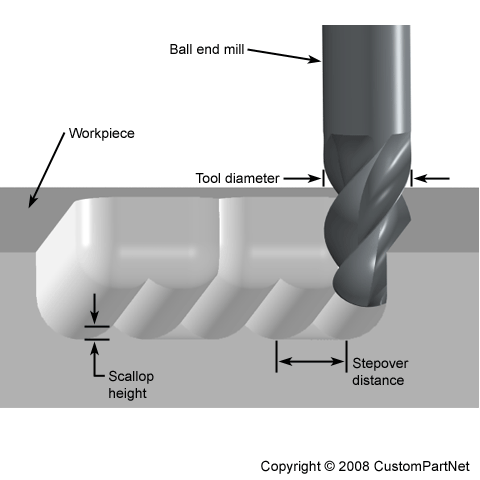

Törölt felhasználó    2009-12-11 15:29:00 [461]
Szerintem az a max 50%. Legalábbis én nem szoktam nagyobb fogást.
Előzmény: Plk, 2009-12-11 15:16:00 [460]
Plk | 671    2009-12-11 15:16:00 [460]
Pl.40 mm-es téglalapot szeretnék 5mm mélyen, sik felület.(kicst cifább a forma). Most 3mm-es maróval teszem(hogy az élek valamennyire megmaradjanak) 50% stepover-el.(de sok részből áll a mű,sporolnék)
Mi az max, amire rakhatom stepovert?
Előzmény: Jozs, 2009-12-11 14:58:00 [459]
Jozs | 891    2009-12-11 14:58:00 [459]
Szerintem attól függ, milyen felületet szeretnél kapni.
http://www.custompartnet.com/images/calculator/step-over-scallop.png
Előzmény: Plk, 2009-12-11 14:47:00 [458]
Plk | 671    2009-12-11 14:47:00 [458]
Szeretném kérdezni, hogy mig 3d marásnál 10% stepover-t illik használni, addig egyszerű terület marásnál,ezt meddig szokás növelni?
(elnzst nem találtm béna vagyok topic,ezrt itt, bár C2d-vel csinálom)
Ksznm.
