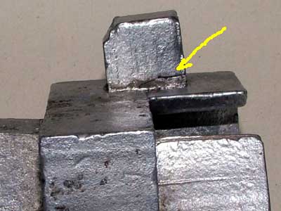

sasi | 1903    2006-03-01 21:30:00 [394]
Kalmus!
AlMg ötvözetbe kb. fele arányba AlSi12Cu3 beolvasztása után azt tapasztaltam, hogy a Si egy része könnyű kásás massza formájában kivált. Megpróbáltam magasabb hőfokon is (900) megolvasztani, de nem eredménytelenül. Önmagában még nem olvasztottam ezt az ötvözetet, ezért kérdezem, hogy véleményed szerint akkor is kicsapódik a Si, vagy esetleg a Mg tartalom, vagy a Fe okozta.
Az önvény vegyelemzése is arra utalt, hogy a Si csapódott ki, mert csak 2,2% volt, Mg=2%, Fe=0,9%, Cu=0,38%, ez a vas (0,5%) kivételével AlMg2Si4 minőségnek felel meg, mely tulajdon képen nem rossz.
sasi

n/a (inaktív)    2006-03-01 16:12:00 [392]
Ha megnézed Sasi #356 Hozzá szólásában bemutatott fényképet könnyen olyan hibát követhetsz el. Szóval ezért nem túl szerencsés a ragasztó és igazán kifogástalannal még nem találkoztunk.
Előzmény: n/a (inaktív), 2006-03-01 10:12:00 [390]
