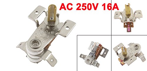

elektron | 15859    2017-12-05 22:59:52 [19664]
Na, még az is lehet van valmi rossz olajsütőm is ... tényleg, abban is lehet van hasonló majd szétbontom már, mert az amúgy is kuka.

elektron | 15859    2017-12-05 22:58:42 [19663]
Ilyemsi, csak ugye ezt felszerelni, ha nem olyan, akkor az nehézkes. Gondoltam már arra is, hgoy egy elektronikát csinálni neki, egy relével valamit belebarkácsolni, ha majd nagyon ráérek.

elektron | 15859    2017-12-05 22:56:52 [19662]
Olajradiátor. Nekem is eszembe jutott, hogy lehet van a padláson vagy a kamrámban, valami hventillátoros hősugárzó, abban is van valami hőfokszabályzó lehet, vagy iylesmikben. Csak hát ebben a fagyban ott mászni a létrán, még a macskáknak se ajánlatos, le ne csússzon az ember.
Előzmény: Amatőr, 2017-12-05 21:40:51 [19659]

Amatőr | 2184    2017-12-05 21:40:51 [19659]
Ez valami vasaló alkatrész vagy termosztát?
link
Elektromos szerelvény boltban valószínűleg kapsz.
Előzmény: elektron, 2017-12-05 21:22:40 [19658]
elektron | 15859    2017-12-05 21:22:40 [19658]
Ilyet lehet itt kapni valahol vagy nincs valakinek esetleg ?
