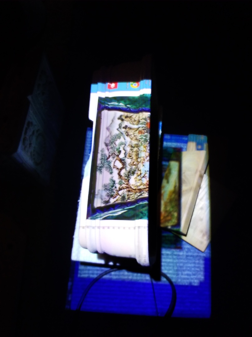

Hunka Tibor | 8036    2022-04-03 12:44:55 [451]
Igen , a projektor fénye túl erős .Engem is bosszant.
Előzmény: PSoft, 2022-04-03 11:12:36 [450]
PSoft | 18696    2022-04-03 11:12:36 [450]
Eddig, mindig jól fényképeztél...

Hunka Tibor | 8036    2022-04-03 10:34:24 [449]
Megoldottam a tálak rögzítésit is . Gömb csuklós satuval .
Előzmény: Hunka Tibor, 2022-04-02 16:33:18 [448]
Hunka Tibor | 8036    2022-04-02 16:33:18 [448]
Sikerült a rendszert össze rakni egy Gigabites mini Pc.vel .Most már csak finomítások vannak Tál rögzítése , ergonómia , hogy egy asztalra szereljem az egészet .

Projektoros vetítés próba ,

Hunka Tibor | 8036    2022-03-28 18:04:50 [427]
