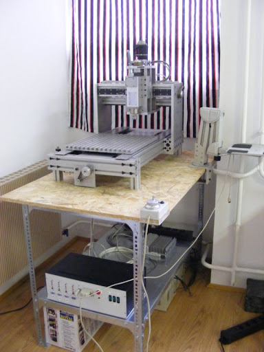

Az utóbbi időben volt néhány kontúrmarási feladat, lemez anyagból. Ekkor vettem észre terjedelmesebb daraboknál, mintha nem lenne az asztal vízszintes.
Na órázzuk ki... ja csak nem cuppan rá a mágneses óratalp... azért megtaláltam a módját
És valóban volt is eltérés, elég szépen...
Ez volt a legmélyebb pont. Érintő +0,1 -fogással végig "gyalultam az asztalt innen a legmélyebb pontról indulva... ...mosmááá kafa

otako | 341    2012-04-30 14:44:00 [62]
Nem inog az asztal, nem is billeg. Maga a gép kb.40-50 Kg. Asztalnak megvan a felső fém lapja is és ahhoz van csavarozva a 16-os MDF lap. Annak ellenére, hogy dexion meglepően stabil.

Szalai György | 9544    2012-04-30 09:20:00 [60]
A masina kóser, de az asztal elég tréfli. Nem inog?

otako | 341    2012-04-25 12:56:00 [59]
Ezt ugyan nem én építettem, de nagyon "kóser" kis masina, és a legfontosabb, hogy az én műhelyemben van.
