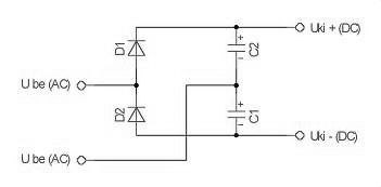

elektron | 15859    2011-09-28 22:17:00 [167]
Szerintem itt az lesz, hogy 5V ig töltődik fel , első lépésben 2.5V-ig, majd a maradék különbség feleződik, majd megint, ha a diódákat nem számoljuk, azt nullának vennénk, de mivel az se nulla, ezért azon esik még annyi, valamennyi.
Előzmény: pbalazs, 2011-09-28 21:30:00 [163]
elektron | 15859    2011-09-28 22:08:00 [166]
elektron | 15859    2011-09-28 22:08:00 [165]
Feszültség késtszerező kapcsolás AC bemenet !!!!!!
Csak AC bemenet van ez biztos jó, de emez nekem is gyanús kicsit valahogy tényleg.
elektron | 15859    2011-09-28 22:01:00 [164]
Nem kell azt szimulálni, csak két ábra kell hozzá egy a pozitív eset egy a negatív, és elvileg látszik hogy jó vagy nem. Összehasonlítottam egy másik rajzzal jónak nézem bár lehet hogy tévedek.
pbalazs | 638    2011-09-28 21:30:00 [163]
Azt értem, hogy fesz. kétszerező akar lenni, de szerintem nem működik így, épp ezt mondom. Rá kéne mérni szkóppal a gate-re. Én arra tippelek, hogy 2,5V-nál nemigen van ott nagyobb fesz.
De majd holnap szimulálom az áramkört, és sűrűn bocsánatot kérek majd, ha tévedtem.
Előzmény: elektron, 2011-09-28 19:57:00 [160]

elektron | 15859    2011-09-28 19:57:00 [160]
Az egy feszültség kétszerező kapcsolás elvileg 10V tól valamivel kisebb jelenik meg a FET gate-jén, ha nem tévedek.
Előzmény: pbalazs, 2011-09-28 19:22:00 [158]

pbalazs | 638    2011-09-28 19:22:00 [158]
Azt gondolom, hogy amikor IC1 kimenete (6-os láb) OC, akkor R5-C5-D8-C4 az "áramirány", vagyis C5 és C4 sorba kapcsolódik, ami felezi az 5V-ot a gate-en.
Amikor IC1/6 alacsony, akkor meg földre húzza a C5 előzőleg pozitívabb felét, és D9-en kisül. Ugye ekkor D9 anódja pozitívabb, mint a katódja, tehát vezet.
D8 pedig zár, mert az anódja a földhöz képest negatívabb éppen a C5 feszültségével, mert a korábban pozitívabb felét az IC1 földre húzta.
De ha már működik régóta, akkor lehet, hogy kár róla beszélni, csak meg akartam érteni, hogy mi a célja az áramkörnek.
Előzmény: Kulcsar Zoltan, 2011-09-28 19:07:00 [156]
