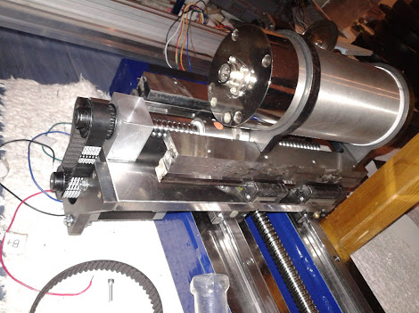

Lovi | 732    2014-04-05 17:19:00 [158]
Még néhány kép most főleg a mechanikáról.
Nagyon fontos a megfelelő forgács eltávolítás!
Az első tesztemet egy 2 decis pohárban végeztem el petróleumban.
Fél perc után telítődött fémmel a pohár és egy kiemelésnél nem akart megszakadni a szikra.
1 centis hézagon folyamatosan átütött az áram, ez már inkább villámlás szimuláció mint precíz megmunkálás.
Egyelőre a közeg keringetését egy üzemanyag pumpa fogja végezni, később lecserélem egy saját készítésű fogaskerék pumpára. (arról is lesz how-it's-made bemutató).
A fórumon vásárolt Z tengely és mellette a TROMF22 (Ferenc) től ajándékba kapott T-nutos aluminium rúd. Ezúton is köszönöm neki a támogatást!

Adja magát, hogy az egészet egy csőbe dobozoljam bele. A végén feketére eloxálok mindent.
A tengelyek vezérlését egy Arduino végzi, a "csőből" csak 2 jel fog kimenni, egy ENA és egy DIR jel.
Ezek segítségével dönti el az arduino, hogy haladhat-e tovább a megadott pályán, vagy épp lépjen vissza.
Valamint az elektróda kiemelgetését is ez végzi el.
Az elektronika része röviden ennyi, persze ettől jóval több elemből tevődik össze.
Nemsokára jön a többi kép az összerakásról és a működésről (már kipróbáltam, elég gyorsan fém sárrá alakítja a folyadékot
További képek az albumomban, nemsokára jelentkezek még.
Ja és ez már a második szikraforgácsolóm, az első egy 1 tengelyes RC szikra volt 100w teljesítménnyel.

Lovi | 732    2013-03-20 18:48:00 [133]
Átesett pár változáson a gép, feltöltöttem néhány képet, hogy jelenleg milyen állapotban van.
Ami hiányzik: Asztal bázismarása és a híd hátsó támaszainak felszerelése.
Képek
Néhány kép, a többi a linkelt albumban lesz.
