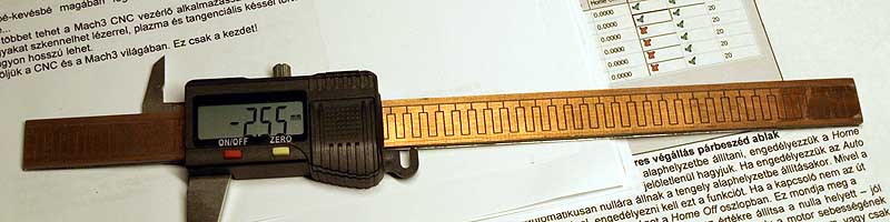

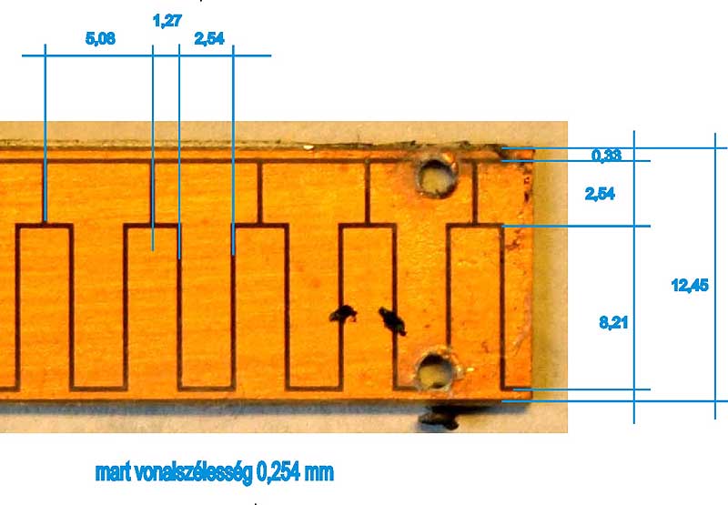

sasi | 1903    2010-12-05 00:01:00 [68]
Mérőmikroszkóppal mértem a tolómérő nyákját. A nem kerek zoll méretek talán abból adódhatnak, hogy a marás középvonalát méreteztem be, habár ez két éve volt, lehet, hogy rosszul emlékszem.
A magasságnak egyébként nincs jelentősége, csak az osztásoknak.
A pontosságot illetően én nem gondolom, hogy egy hobby gépen lenne olyan feladat, melynél szerepet kaphatna pl. 500 mm-en egy ±0,03 mm-es tűrés, de az is előfordulhat, hogy csak a fantáziám szegényes…
Egyelőre nem látom, mikor tudok újra a hobbyijaimmal foglalkozni, az építkezés, és benne az új barkács műhelyem kész, most már ideje lenne jól belakni…
Előzmény: svejk, 2010-12-04 15:56:00 [59]
svejk | 33157    2010-12-04 21:54:00 [67]
Ergo tudtak a kínaiak is 150 mm-en pontos nyákot gyártani.
Egyébként azok a nyák-csíkok tuti fotoeljárásal készülnek.

Szalai György | 9544    2010-12-04 18:18:00 [65]
Nem azért mondom, hogy dicsekedjek, de De.
Ha már felébresztetted bennem a kételyt az olcsó digi tolómérő pontossága iránt, akkor
elővettem, a 91db-os Carl Zeiss raporter készletet és leellenőriztem a kinai digi tolómérőt.
A 100 az 100,00. Az 50 az 50,00. Az 1,07 az meg pont 1,07.
Nem kell jobb.

svejk | 33157    2010-12-04 15:56:00 [59]
Köszönjük!
A 8,21 mm nem hiszem hogy lényeges, de kíváncsi vagyok, hogy mivel mérted meg mert ez nem "kerek" zoll mérték, hogy gyanítani lehetne
Optikai mérőkészülék?
Egyébként hogy áll a project?
Vagy még játszod a házépítősdit?
Előzmény: sasi, 2010-12-04 15:45:00 [57]
Szalai György | 9544    2010-12-04 15:55:00 [58]
Csak hát a kijelző század milliméter felbontású.
Így meg mennyi a végkitérésre vonatkoztatott teljes mérési hiba?
Belefér a 0,01mm-be?
sasi | 1903    2010-12-04 15:45:00 [57]
2 mm-es, kétoldalas lemezből készült, tökéletesen működik.
Előzmény: VViktor, 2010-12-04 15:19:00 [55]
