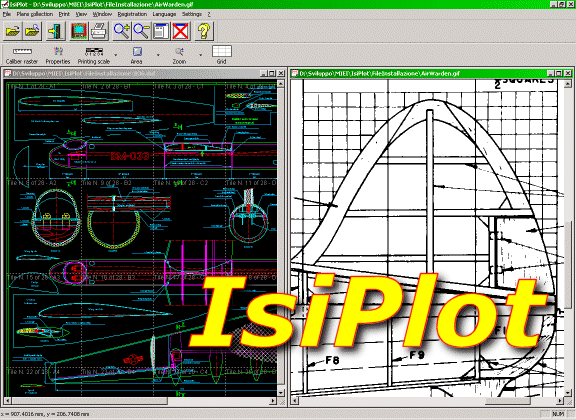

SquirrelTech | 788    2009-04-27 18:52:00 [291]
Igen, az imént emlíett profili testvérprogramja. Az isiplot weblapján nagyon szép modell tervrajz gyűjtemény is van. Csak sajnos azok között is soknál ott van, hogy "maybe copyrighted"...
Előzmény: n/a (inaktív), 2009-04-27 18:38:00 [289]
SquirrelTech | 788    2009-04-27 18:50:00 [290]
Önmagában ez még nem is lenne nehezen megoldható dolog. De a pl. torziót levonni a kontúrból már egy picit húzósabb (metmatikailag). A .dat önmagában eléggé nyers.
ÉS egy vágáshoz két db. .dat is kellhet bele, mert általában manapság már más tőben is a profil meg szárnyvégen is (eltérő szárnymélység -> eltérő Reynolds-szám).
Más kérdés lehet még az is, hogy ne csak habvágni tudjon, hanem esetleg marni is balza v. rétegelt lemez bordákat a mach3 így kvázidirekte... Én személy szerint jobban vonzódom az épített gépekhez, mint a habhoz.
Ami miatt viszont egy picit előnyösebb egy szerkesztőproggi (pl. profili), az leginkább a módosítás lehetősége (íveltség, vastagság) és preview szerintem. Mert az oké, hogy beküldünk egy .dat fájlt a mach3-ba, esetleg valamilyen paraméterezés(eke)t is alkalmazunk rá. De ez csak a toolpath ablakban ellenőrizhető a munka megkezdése előtt. Egy (vagy két) vágandó szárnyprofil viszont kicsit összetettebb annál, hogy ennyivel be lehessen érni. Aztán lehet én vagyok tudatlanabb, és akad valami grafikus lehetőség a mach tárházában, hogy egy wizard ablakban is meg lehessen jeleníteni azt, amiről g-kódot szeretnénk generálni...(?)
Mindenesetre átgondolom ezt jobban és megnézem mi az ami adott lenne ehhez.

n/a (inaktív)    2009-04-27 18:38:00 [289]
Ezt ismeritek?
IsiPlot
A Prof vferziója G-kód képes (generálni .dat-ból is)! Kár, hogy fizetős.
