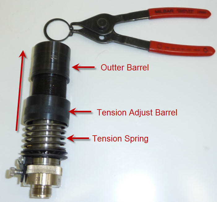

gravomark | 965    2019-07-28 19:40:38 [133]
Tévedés, a felületkövető orr csak a gravírozási mélységet állítja be, (kb. +1-2 mm szokott lenni, amivel a Z több, mint ami ahhoz kell, hogy az orr elérje az anyagot) a Z tengely attól függetlenül mozog, itt KÖVETI az alatta levő tárgy felületét. Nem lehet ilyen egyszerű, hogy a saját súlyánál fogva ránehezedik, ennél valami kifinomultabb megoldásra gondolok. Biztos van valami, ami működik műanyagnál, réznél, alunál és egyéb anyagoknál is. (szerintem a lézeres ma már nem akkora nagy szám, hogy egy 7-8milliós gépbe ne tudnák beépíteni.
A forgácselszívó nagyon ajánlott, ha felületkövetés van, pont azért, hogy ne tudjon a forgács alászorulni az anyagnak, mert akkor megkarcolja. (van többféle felületkövető orr, kisebb, nagyobb, fém, teflon, golyós, stb... mindegyik másféle feladathoz jó, fémhez szerintem egyiksem az igazi, főleg, ha hűtőfolyadék is van rajta)
Előzmény: Motoros, 2019-07-28 08:26:20 [132]
Motoros | 5101    2019-07-28 08:26:20 [132]
Ha lézeres lenne akkor nem rakta volna rá a felületkövető orrészt, ami csak gondot okozhat, pl összekarcolhatja az alászoruló forgács a felületet.
Úgy látom golyós orr van rá felrakva és ehhez képest áll ki a gravírtű.
Az egész Z tengely meg fölfelé szabadon elmozdúlhat....azaz a golyós orsó egyszerűen kiiktatható.
Ilyet valamikor a saját kis gépemre is kreáltam, a Z anya csavarja kivülről bontható volt.
A Z orsónak azért van annyi szerepe hogy a legalacsonyabb ponton ütközést ad....lejjebb nem tud menni, viszont felfelé igen.
Még az jót tesz az ügynek, ha valamiképpen a túl nagy súlyerőt ki lehet kompenzálni (rugóval)
Ha a Z súlya nem nagy akkor ez elhagyható, mert a rugós kompenzáció csak bonyolít, mert nem ad konstans nyomóerőt ilyen nagy Z különbség esetén.
De mivel nem ismerem a 900-as ezért ez csak egy elképzelhető spekuláció.

gravomark | 965    2019-07-28 00:00:42 [129]
A felületkövetés (mechanikus) a Gravograph/Roland/Vision/Xenetech rendszereknél így néz ki:
http://www.directindustry.com/prod/gravograph/product-8044-1852306.html
A gravírtű meg a meghajtó motor az 2 külön egység, áttétellel van összekötve. (egyben csak a KaVo csinál ilyet, hogy rugós felületkövető és benne van egy csúcstechnikás max. 60-100ezer rpm-es motor, csak kicsit drága)
Itt egy részletes ábra, hogy miből áll össze a Gravograph felületkövetője: (egymásban van a két része, a külső van megfogva, a belső pedig tud le-föl mozogni, rugóval állítható a "leszorító" erő.
