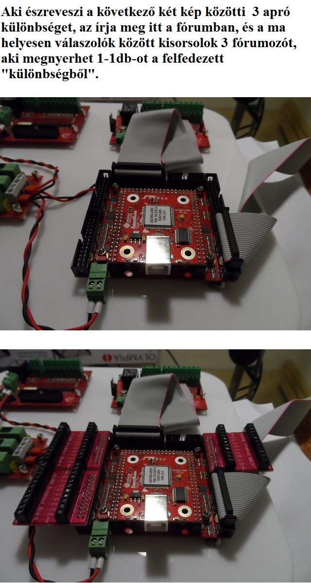

Sir-Nyeteg | 1319    2014-11-24 21:51:00 [809]
Szeretném minimalizálni az árát.
A rögzítőfurat sajnos nagyonis jogos!
Első célként egy kis dobozba való bezsúfolás volt a cél, emiatt nagyon picire terveztem (40x30mm), nem fért rá furat, aztán a sorkapocs használhatósága miatt meg kellett növelni a méretét, és ahogy szoktam, le is felejtettem róla a rögzítést. (Gyártás alatt van már a rögzítőfuratos 2.0)
Viszont a 26 lábon jól kapaszkodik, és mivel csak jelszinteket közvetít, így nem igényel vastag vezetékeket.
Nekünk eddig nagyon bevált, bár túlnyomó többségében nélkülözhetetlen az optózott bemenet (24V, külön táp, védelem miatt), néha elegendő csak a kivezetésekhez való hozzáférés (nyomógombok, végállások).
elektron69: Akkor te egy olimpiát nyerhetsz :D
technixx: Csak néhány pixel

CeFReX | 171    2014-11-24 20:45:00 [807]
Én is szeretek játszani! De nem kellene arra a Breakout boardra 2 furat távtartónak? Így picit sérülékenynek tűnik, hogy csak a csatlakozó tartja.
elektron69 | 123    2014-11-24 20:35:00 [806]
Hát én is találtam különbséget anem csak a 3 panel hanem az olimpia feliratú valami is

pisti73 | 530    2014-11-24 20:15:00 [805]
Én leszek az első? A második képen található 3 db "UC_300 Breakout Board".
Ötletes dolog, még nem is gondoltam rá, hogy így is meg lehet oldani a csatlakozók kivezetését...

Sir-Nyeteg | 1319    2014-11-24 20:07:00 [804]
Lehet, megköveztek érte, de egy kis NYEREMÉNYJÁTÉK-ot hirdetek:

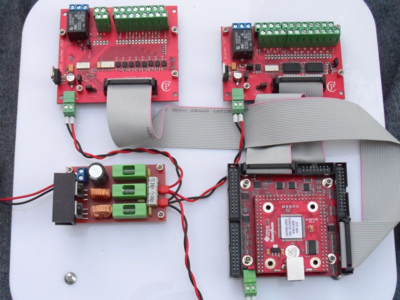

Sir-Nyeteg | 1319    2014-10-10 17:50:00 [803]
Nagy unszolásra, a Fehérvári Talin bemutatott illesztőkártya kombót bemutatom itt is.
Ez volt látható, tapogatható az asztalunkon:

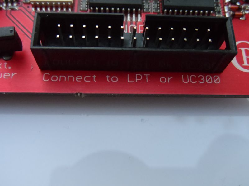

Az új kártyák lényege a takarás alatt rejlik:
Egyaránt csatlakoztatható szalagkábellel UC300-hoz és DSUB25 nyomtatóporthoz is.
3V2:
A már jól ismert 3v1 továbbfejlesztése, melyet remélem nem kell bemutatnom a többségnek.
-12 kimenet
-5 bemenet, melyből 1 nagysebességű digitális optós
-1 relé
-charge pump
4v2:
Annak, aki telhetetlen a bemenetekkel kapcsolatban.
-13 full leválasztott bemenet, melyből 8 nagysebességű digitális optós
-3 kimenet, melyek szintén optoleválasztottak a PC felől
-1 relé
Hamarosan elérhető: CNCPart.hu
