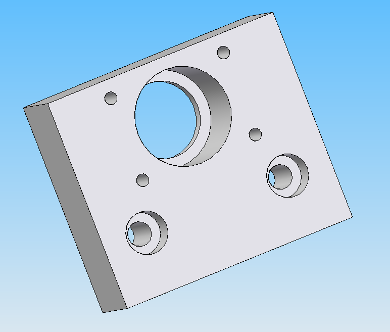

pbalazs | 638    2013-02-24 19:20:00 [33]
Elkészült a csapágyház:
Felszereltem a helyére, csak úgy próbaképp, hogy hogy' fog kinézni:
NG | 439    2013-02-20 15:59:00 [32]
klavio (itt a fórumon is van topikja) árul ferdehatásvonalú végcsapágyazást ilyesmi áron. Én vettem egy talpast, az picit drágább, de tetszik a minősége is, csupa acél, nehéz lenne megcsinálni.
Előzmény: pbalazs, 2013-02-20 09:49:00 [28]
keri | 14086    2013-02-20 10:41:00 [31]
Ja ha nincs esztergád, akkor én is a gyárit javaslom, mert csináltatni nem olcsó.
Csapágyak közé sima lemez kell, a hullámos az a leszorításra jó, de azt ki is hagyhatod. 3 ponton szorítja a csapágyat, fedéllel egyenletesebben tudod szorítani.

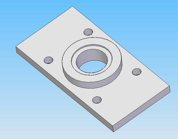

pbalazs | 638    2013-02-20 09:49:00 [28]
Jogos az észrevétel.
Nem tudtam, hogy lehet készen csapágyházat kapni. Tudsz mondani valami boltot, vagy valami katalógust, ahol lehet ezeket nézegetni? Jellemzően minden csapágyboltban van csapágyház is?
Igazából több oka van, hogy így csinálom.
Egyrészt ez az első próbálkozásom ilyen 3D-s tervezővel, és ez egy jó apropó volt.
Másrészt sosem volt még dolgom esztergályossal: mit kell neki mondani, mit kell vinni, hogyan kell rajzolni, milyen anyag, milyen határidők, mennyibe kerül, stb. stb. Ezt is el kellett már kezdenem.
Meg hát így épp megfelelő lesz (elméletileg) a ház mérete és felfogatása. A gyárit meg, gondolom, úgyis síkba kell marni, vagy köszörülni, tehát előbb-utóbb az esztergályosnál kötök ki valószínűleg.
Sajnos semmilyen szakértelmem és gépparkom nincs, így otthon nem tudom ezeket megcsinálni.
Előzmény: NG, 2013-02-19 22:54:00 [26]
svejk | 33157    2013-02-20 06:26:00 [27]
Hogy lesz megoldva a 7201-ek porvédelme?
Előzmény: pbalazs, 2013-02-19 21:01:00 [25]
NG | 439    2013-02-19 22:54:00 [26]
Nagyon jó, hogy ezt megtervezted, mert így kényszerűen alaposan végig lett gondolva a téma, és lám ki is bukott egy-két fontos "probléma". Ez a tárvtartó dolog valóban nagyon fontos lehet ha jó merev és hosszú élettartamú csapágyazást akarsz.
Én is egy csomót tervezgettem csapágyházakat, aztán rájöttem, hogy a boltban vásárolható kész darabok is abszolút a minimumot képviselik, mind tudásban, mind pedig árban. Azoknál olcsóbban nem hozod ki sztem (a karimás talán jó lenne neked, 16os orsóra az valami 12.000 Ft lehet talán csapágyakkal acél házzal anyával porvédővel mindennel..), hacsak nincs saját gépparkod (de egy jobbfajta köszörű is legyen benne...).
Szóval ami nem horror azt inkább érdemes megvenni, ezeken a részeken kívül is van mit tervezni bőven egy hobby cnc-n is, inkább azokba a részekbe pumpáld az energiád. Minden darabnak a modelljét gyönyörűen le lehet tölteni (cadenas , saját honlap stb.).
A többi dolog (is) pompás, hajrá!
pbalazs | 638    2013-02-19 21:01:00 [25]
Üdv ismét!
Tervezgetem a csapágyházat az egyik orsóhoz, így fog kinézni:
A házban két 7201-es ferde hatásvonalú csapágy lesz, amit a fedél rögzít, és az orsón lévő finommenettel lehet majd feszíteni.
Ez most úgy hangozhat, mintha értenék hozzá, pedig nem
Itt aztán kicsit megakadtam: a csapágyak külső gyűrűi közé milyen távtartó / hézagoló / kompenzáló lemez kell?
Olvastam valamelyik topikban, hogy a sima alátét nem jó, mert nem elég sík és párhuzamos a felülete.
Aztán van az a hézagoló lemez, ami olyan, mint egy vékony alátét, és elvileg párhuzamosak a síkjai.
Meg van az a kompenzáló lemez, ami olyan, mint egy hullámos alátét.
Nos, melyik mire való? Melyiket kell tennem a csapágyak külső gyűrűi közé?

Az alap keret oldalára kerülne a sín, és az orsó:
A sín THK HSR20-as, amihez laposacélból csináltam horonyanyát:
A híd lábát 15-ös alulappal terveztem a kocsihoz rögzíteni:
Ha a sín az aluprofil tetején volna, akkor egy "L" idommal kellene a kocsit a híd lábához rögzíteni, és azt valahogy gyengébbnek éreztem, mint ezt az alulapos megoldást. Vélemény?
