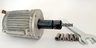

Varsányi Péter | 11584    2007-08-17 23:05:00 [1756]
Na erről szól a fórum
Hogyan fogatod? a kínúló szár forog?
Előzmény: sasi, 2007-08-17 22:28:00 [1755]
sasi | 1903    2007-08-17 22:28:00 [1755]
Hogy én se maradjak le, megmutatom mit csináltam (mint a gyerekek...):
Előzmény: D.Laci, 2007-08-17 14:57:00 [1753]
Varsányi Péter | 11584    2007-08-17 15:24:00 [1754]
Én is csináltam, csak nem bírta ki a 20.000-es fordulatot... túl vatag volt a tengely a csapágy adataihoz... én balek!
A körfutási pontosságot 2 csapággyal megoldottam... az még ok volt... több mint pontos... egyszer leírom a "Zero-ra" állítás elvét... de ha felhívsz elmesélem...
Az áttekert motort (200Hz-es) a Misi fejleszti továbbb... attól függetlenül, hogy már ő is vett...
Szóval itt tartunk, tartok... sehol...
A 100Hz-re áttekert motor lesz a következő áldozat... Ezt "csak" 12.000rpm-re gondolom... talán sikerül... ER25 fejjel és szárral...

D.Laci | 5546    2007-08-17 14:57:00 [1753]
Péter! Nagyon hiányoltad hogy senki nem csinált még HF motort, hát hirtelen egy ilyet csináltam: HF motor
