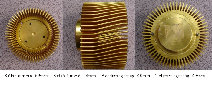

Laslie | 7674    2009-08-23 14:27:00 [4031]
Örülj neki,hogy hengeres a motor, esztergával simán lehet hozzá hűtőt csinálni...
Előzmény: Amatőr, 2009-08-23 14:13:00 [4030]
Amatőr | 2184    2009-08-23 14:13:00 [4030]
A motor ilyen, sajnos nem négyszögletes, proci hűtő ezért nem jó. A gyári felfogatása ez volt. Nem sok hőt tudott elvinni. Lehet hogy a kezemben van a hiba, de nagyon zavar hogy 5perc terheletlen járatás után alig lehet megfogni. Anno igény szerint 8 vagy 16 órát dolgozott naponta így a gép, attól nem tartok hogy nálam ne bírná, de érzésem szerint illene egy kis hűtés a motornak.
Előzmény: Szalai György, 2009-08-23 13:50:00 [4029]
Szalai György | 9544    2009-08-23 13:50:00 [4029]
Ha a gyári gépből kiszedem a pajzs felfogatású motort, akkor pont a nagy felületű, jó hőátadó képességű elülső pajzsát választom le a gép óriási fém, jó hővezető, nagy hőleadó képességű felületéről. Elveszem a hűlését, de a tengelyterhelését is. Mit csinál ilyenkor a vezérlő. Lehet, hogy a gyári beállítás a gépen lévő terhelt tengelyű motorhoz volt ideális? Más terheléshez, más beállítás kéne?
Van itt egy kis tudomány, hogy mitől függ az élettartam és ilyen meleg a forró motor.
Alap motor max. felszíni hőmérséklete 100C is lehet. Az tapintásra veszélyesen magas.
Spec szigetelés, spec zsír, spec mágnes, spec motor hőmérséklete ettől sokkal magasabb is lehet.
Zárt motorból kivezetni a meleget, az szívás, mert nem jön ki. Szívni kell. Jóval lejjebb kell hűteni a külsejét, hogy a hő a belső, csapnivaló hőáramlási körülmények ellenére is kijöjjön belőle. Az helyett egy ilyen, kissé hullámosított felületű, kívülről rápattintott alu köpeny szerintem nem sokat segít. Pláne, ha kívül sincsen légáramlás, vagy van, de az se hideg.
Pénzügyi okok miatt alulméretett négyszönletes motor hűtésére ilyesmi megoldást választanék. Az egyik oldaláról lecsiszolnám a festéket. A fémtiszta oldalt a korrózióvédelem, a hővezetés és a lemezek elektromos szigetelése miatt bekenném hőálló zsírral, tennék rá egy hővezető műanyag lapot vagy csillámlemezt. Azt is zsíroznám és rászorítanék egy jó magas bordákkal ellátott procihűtőt ventillátorostul. A ventilátor fordulatszámát leszabályoznám.
Előzmény: Amatőr, 2009-08-23 11:39:00 [4021]

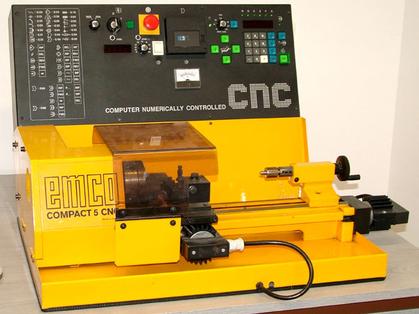

KisKZ | 6456    2009-08-23 13:09:00 [4027]
Hogy én hogyan vágytam egy ilyenre!!!
El sem tudod képzeni.
De hamar kidobálták őket a sulikban sajnos.
Előzmény: sasi, 2009-08-23 13:01:00 [4026]
sasi | 1903    2009-08-23 13:01:00 [4026]
Emco Compact 5 esztergán alkalmazták. Átépítettem, és az új motorokra éppen jó volt a hűtőborda.
Habmintával önteni lehetne, vagy vastag falu Al csőből készíteni hasonlót.
Előzmény: Amatőr, 2009-08-23 12:15:00 [4025]
Amatőr | 2184    2009-08-23 12:15:00 [4025]
Pont ilyesmi lenne jó nekem. Hol találtad?
Előzmény: sasi, 2009-08-23 12:01:00 [4023]
