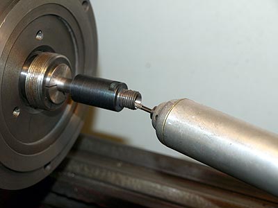

n/a (inaktív)    2007-10-04 07:07:00 [1838]
Koszonom!
A video alapjan eleg tomzsinek tunik az egesz fortuna. Van esetleg egy publikus rajz rola?
Hogyan helyezted el kozepen a talpcsapagyat?
Előzmény: Nagy Zoltán, 2007-10-03 20:09:00 [1837]
Nagy Zoltán | 376    2007-10-03 20:09:00 [1837]
Válasz Aszbolit -4. tengely forgató mechanika és Harmonic Drive topikban- felvetett kérdésére.
A fortuna is saját készítésű. Ez a harmadik prototipus, már viszonylag egész csendes és nem fűti fel az egész műhelyt. Az első kúpos csapággyal készűlt. Tanulság: a kúpos csapány túl nagy felületen fekszik fel ezért már 5000 fordulat felett jelentősen melegszik.
A második próbálkozás két ferde hatásvonalú csapágy a szerszám felől, az ékszílynál meg egy sima mélyhornyú. Sajnos küszörűlni nem tudok ezért a legnagyobb igyekezetem ellenére sem sikerűlt esztergán olyan pontosra megcsinálni hogy jó legyen. (lehet, hogy béna vagyok) Ez a mostani két sima mélyhornyú csapágy a két szélén, középen pedig egy talpcspágyból áll.
A meghajtó motornál is futottam pár kört. Nekem bőven elegendő 7-8000 fordulat. Egyenáramú motort használok egy nagyon spéci fordulatszám szabályzó elektronikával. (ez volt a reklám)

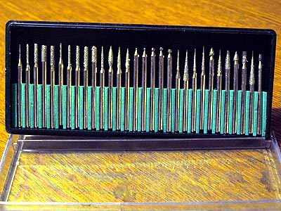

sasi | 1903    2007-08-31 22:01:00 [1814]
Egy készlet a gyémántcsiszolóból:
Egy alkalmazási példa, mely a #1755 alatt készen látható.
Előzmény: n/a (inaktív), 2007-08-31 20:10:00 [1812]

n/a (inaktív)    2007-08-31 20:10:00 [1812]
A köbányai piacon a ruszkik néhány ezer Ft-ért egy tucat ilyen gyémánt cuccot árulnak, de magam is vettem egy olyan kis spéci koffert a PLUs-nál amelyben DREMEL szerü marókhoz mindenféle dolog, fúrók, csiszoló, polírozó és vágó korongok és kb. fél tucat gyémántszerszám volt. Az ára is nevetséges volt mert mindössze 1999 Ft-ba került.

Csöpp kis kések ezek, 3 mm-es befogás, a vágó "él" ahol a gyémántpor fel van hordva 1,3 mm átmérőjű, 5 mm hosszon.
Tehát csiszol. Kézből is lehet vele üveget gányolni "köpet hűtéssel"
A fordulatot viszont nagyon kéri! Én még nem törtem, de az a kézi módszer miatt lehet, mivel azt egyszerűen érzi az ember, mielőtt már sok lenne neki.
Képem nincs, csak késem, de nekem az is jó
