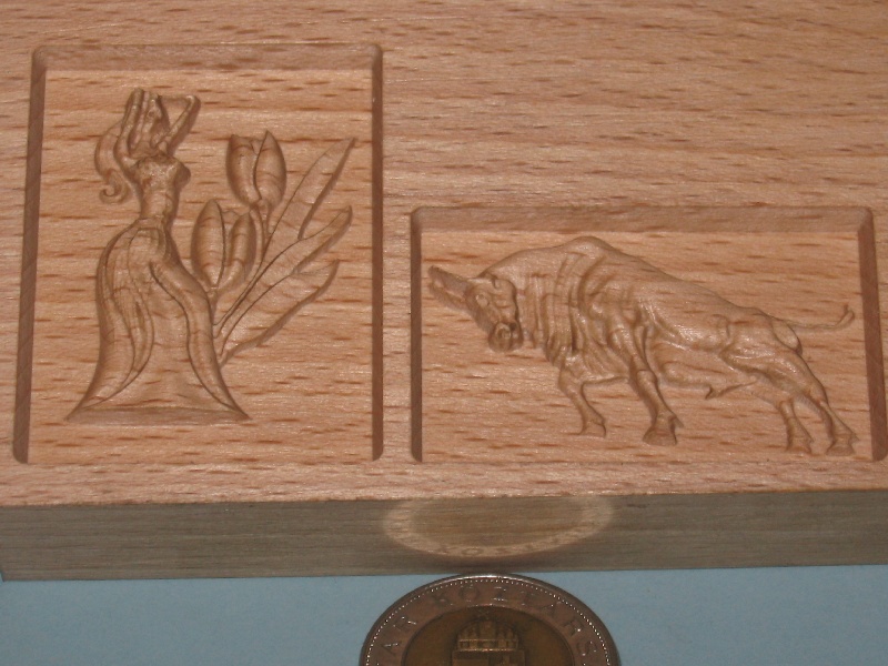

Sajnálatos módon a képek felirata pont fordítva sikerült. Örülnék ha ki lenne javítva.
Első kép= A már majdnem kész.
Második kép= A nyers dombormű.
Előzmény: Törölt felhasználó, 2016-10-05 13:47:25 [16295]

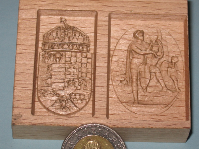

Törölt felhasználó    2016-10-05 13:47:25 [16295]
Nemrég említést tettem az akkori dombormű munkámról. Lentebb a képek róla.
Sajnos a teljesen kész munkáról elcsesztem a forrás képet. Ezért azt nem tudom megmutatni.
A kész mű meg már a gazdájánál van.
Egy darab szemből fotó ált rendelkezésre. (Már évekkel ezelőtt elhunyt személyről.) Nem valami jó minőségben. Az alapján készítettem a reliefet.
Nagyolás után sajátkészítésű gravírtűvel martam a kisebbik gépemen. Amit elsősorban gravírozásra készítettem, és főleg arra használom.
Összes gépidő kb 2,5 óra.
Nagyolás 4 mm kétélű maró. Gravírtű 1/8” 30 fok, 0,3 mm hegy. Lépés: 40%.
A nyers dombormű.
A már majdnem kész.
Esetleg ha valaki kíváncsi rá, még néhányat megnézhet munkáimból.
Itt: http://cnctar.hobbycnc.hu/Daniba/Fa%20munk%C3%A1im/
És itt is nézelődhet: http://www.tukorgravirozo.hu
