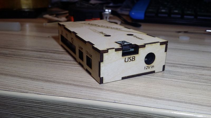

IselTom | 244    2016-10-26 12:04:55 [16379]
Hú de klassz és ötletes is! Olyat viszont kérdeznék hogy a lézerhez külön erre a célra gyártott vezérlő szükséges vagy jó a már meglévő marásra használt vezérlőegységem?
Előzmény: SYMLY, 2016-10-25 22:40:26 [16376]
sastas | 1222    2016-10-26 09:12:00 [16378]
Abból az Arduino Nano-ból kiindulva, olyan 80*45*25 lehet.
Előzmény: Horvath Tamas, 2016-10-26 06:56:17 [16377]
Horvath Tamas | 82    2016-10-26 06:56:17 [16377]
Ez baromi jó pofa méretben mekkora?

SYMLY | 395    2016-10-25 22:40:26 [16376]
A Lézer vezérlőmhöz csináltam egy kis dobozkát
