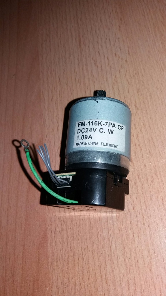

galiba | 120    2022-01-30 12:53:01 [48268]
Köszönöm! A két "nagy"-ra kötve is műxik!
Előzmény: RJancsi, 2022-01-30 12:15:00 [48265]
TBS-TEAM | 3006    2022-01-30 12:36:45 [48267]
A fotó szerint a fóliázatról:
1-2 rövidzár
3-4 rövidzár
Egyik irány:
1-2 bármelyikre +
3-4 bármelyikre -
polaritás fordítással másik irány.
Sima DC motor zavarszürő áramkörrel.
Előzmény: galiba, 2022-01-30 11:50:43 [48264]
RJancsi | 5811    2022-01-30 12:18:00 [48266]
Így néz ki "csupaszon", alulról.
RJancsi | 5811    2022-01-30 12:15:00 [48265]
A neten böngészve kiderül, hogy ez egy mezei DC motor amire különféle áramköröket "szoktak" ráforrasztani. Hacsak nem ragaszkodsz az isemretlen funkciójú panelhez, a két "nagy" forrasztást melegítve szedd le a motorról és máris van egy egyszerű kétkivezetéses 24V-os egyenáramú motorod. Nekem úgy tűnik, hogy a rajta levő elektronika másik fele hiányzik. Nem tudom mi lehetett a fedél alatt, talán egy enkóder?
galiba | 120    2022-01-30 11:50:43 [48264]
Urak/Hölgyek!
Elakadtam, kis segítséget szeretnék.
Van ez a 24V DC motor, négy kivezetéssel. Valszeg a négy tekercsvég. Mért ellenállások balról jobbra: 0.3, 11, 0.3 Ohm, illetve az 1-4 között is 11 V.
Hogy a manóba kell ezt bekötni. Akárhogy próbálom, a rövidzárvédelem a tápon mindig bekapcsol.
Köszi előre is!
