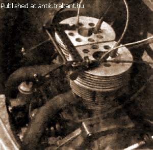

n/a (inaktív)    2009-11-03 20:38:00 [1277]
A kép meg lemaradt, beszúrom érdekességképpen, de csak egy linkkel, így is eléggé hosszúak a hsz-aim.
Bodó Péter motorja
n/a (inaktív)    2009-11-03 20:25:00 [1276]
Természetesen gondoltam ilyenre, tű lenne a szénakazalban.
Ami biztos, hogy jól körbeérdeklődöm ezt az egészet.
A lenti képen egy 70-es években versenyző pilóta motorja látható, aki azóta sajnos nincsen közöttünk, de az egyik kollégájával tudtam beszélni, ő mondta, hogy anno úgy öntötték ki a nagyjábóli formát, majd (...szakkifejezés...)esztergával alakította ki a bordázatot. Nyilván azért volt olcsó, mert magának csinálta. Gép már nem áll rendelkezésre, így nem tudna segíteni ez ügyben.

Fémöntéssel kapcsolatosan szeretnék tanácsokat kérni. A feladat a következő lenne: egy Trabant motor jobb és baloldali hengerét kellene kiönteni, de úgy, hogy nagyobb átmérőjű legyen a hüvely résznél. (Lökettérfogatnövelés)
Mivel léghűtéses motorról van szó, hűtőlemezek is vannak a hengeren, ezért a precíziós öntési technikát ajánlották. Pontosabban azt, hogy készítsem el viaszból a kívánt formát, amivel
- vagy öntőhomokba ágyazva megformálhatom a negatívot,
- vagy elveszőformás eljárással a viaszra felhordott és ráégetett kerámiahéjba tudok önteni.
Remélem jól értettem az eddigi tanácsokat.
Kérdésem az lenne, hogy tud-e ebben valaki nekem segíteni? A viaszformát szerintem megcsinálnám, de a 2. módszer esetén elakadnék a kerámiaégetésnél (hogy az alumínium olvasztásról ne is szóljak).
Olyasvalakit keresek, aki megcsinálná a hiányzó lépéseket, vagy tudna ajánlani konkrét szakit.
Kb. mennyiből lehetne elkészíteni az említett 2db hengert?
A felömlő csatornák - amik még bonyolultabbá teszik - nem kellenek, azokat utólag munkálnám ki. Egy-két kép, hogy miről is van szó, az egyben lévő henger a gyári, a feldarabolt már öntött:
