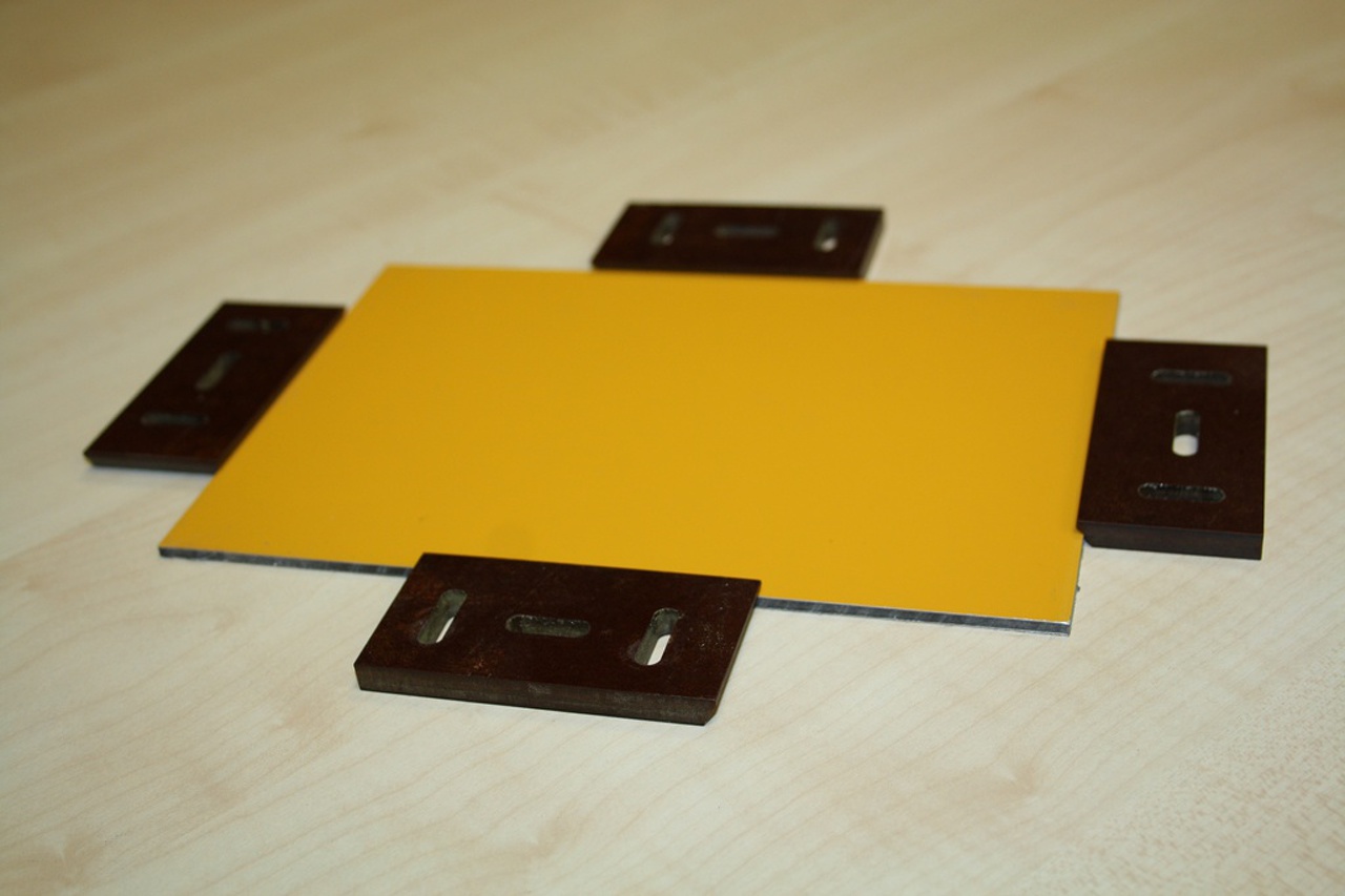

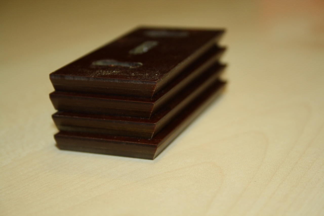

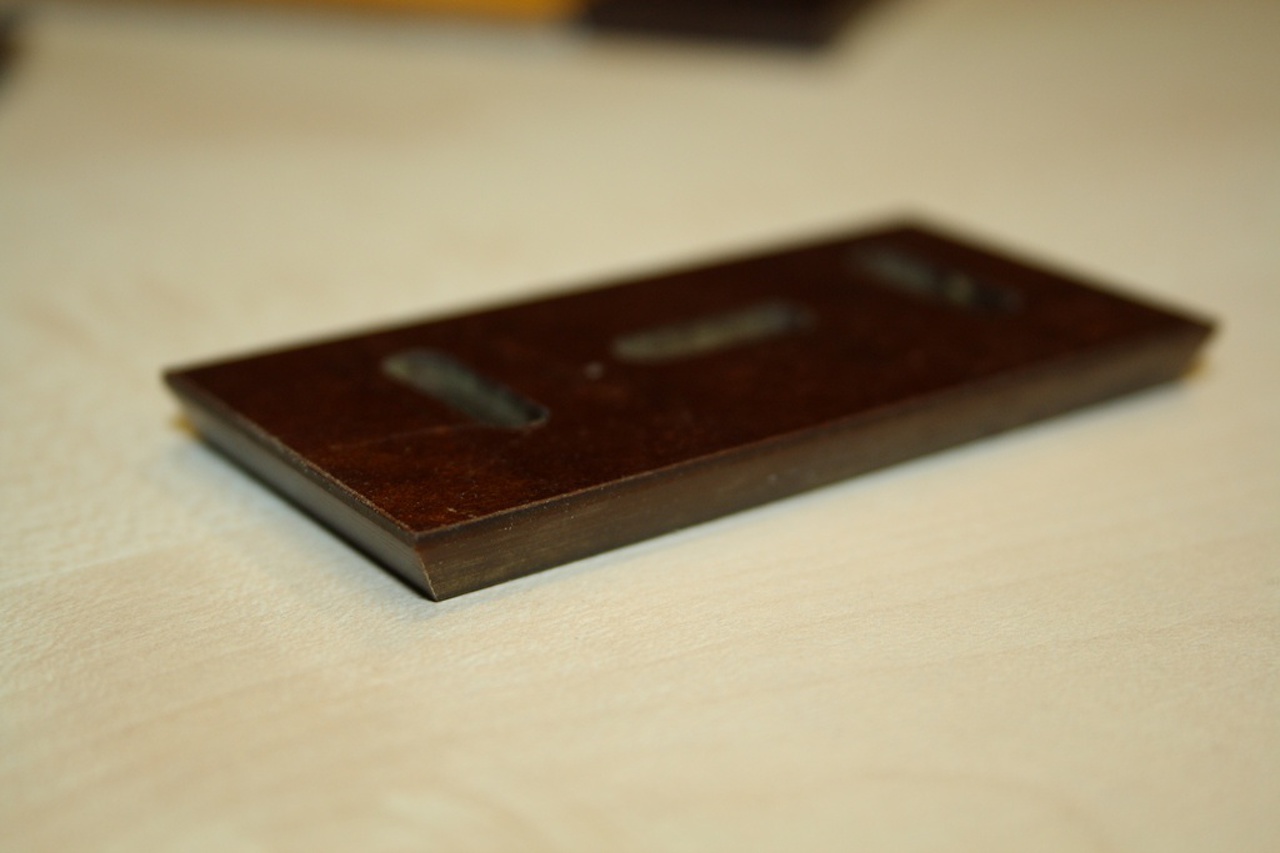

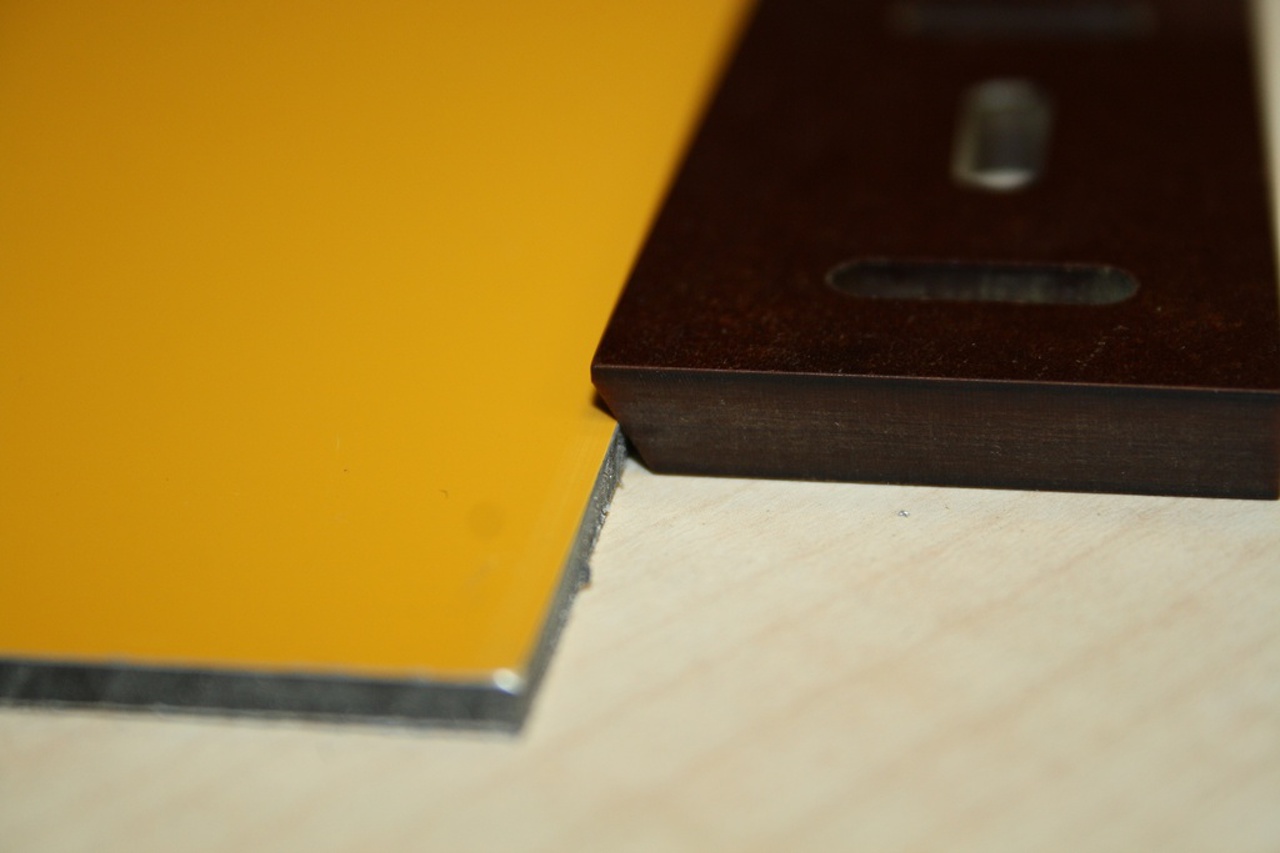

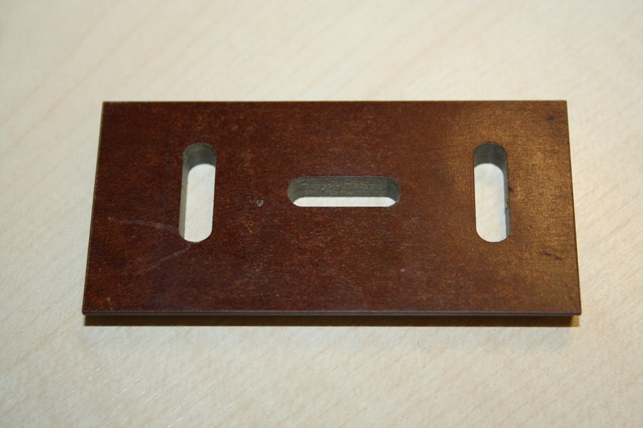

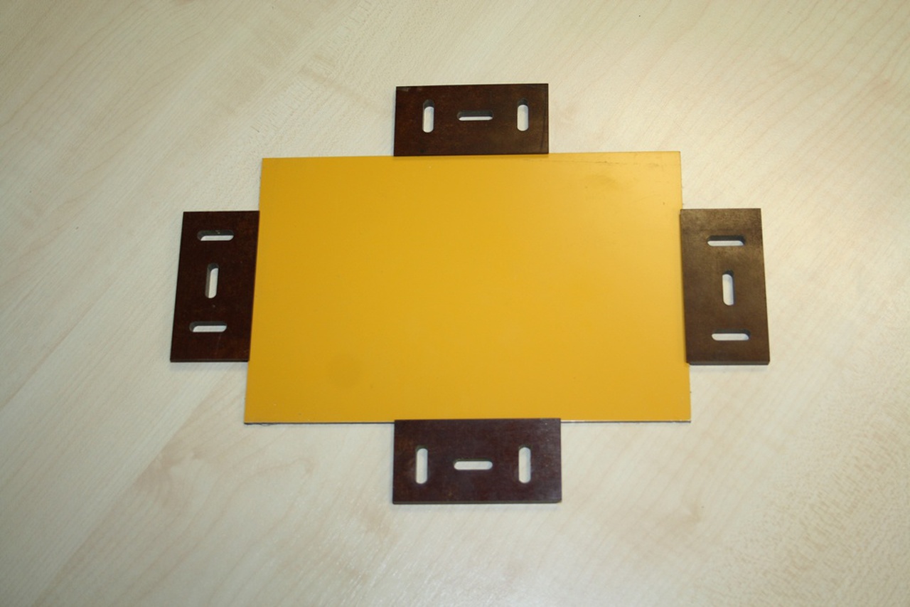

Készítettem egy ékszorítót bakelitből, lemez anyagok megfogásához. Nekem nagyon jól bevállt. Az oldal él marása 60°-os maróval történt.
