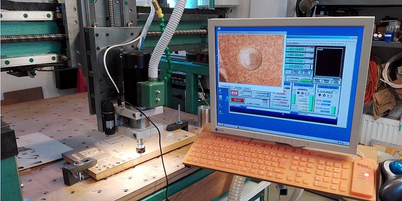

sasi | 1903    2015-10-28 14:30:00 [14239]
Válasz az „adok-veszek”-ből, © Jozs #28604 kérdésére.
Plugin segítségével Mach3 képes video kamerát kezelni, melynek képére méretezhető alakzatokat lehet felvenni, mint szákkereszt, négyszög, kör. Én a V3.02 VebCam Pugint használom.
Az adok-veszek topik #28577 hozzászólásomban említett kamera azért jól használható céljainkra, mert a nagyítását a feladathoz lehet állítani (pl. központ keresés, él keresés stb.).

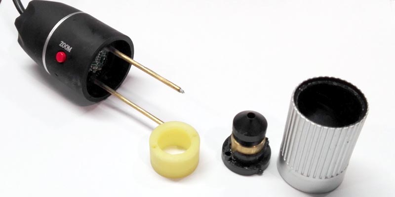

Sajnos van egy nagy hibája is, az optika lötyög a CCD-hez képest, ezért a bemért pozíció elmozdulhat.
Ennek elkerülésére az alábbi fotón látható gyűrűvel vezettem meg a nagyítást állító tubusban. Ennek eredménye képen stabillá vált a kép leképezése, viszont így csökkent a maximális nagyítás mérték. Ez nem jelent gondot, mert a gyakorlatban a kisebb nagyítás közelében célszerű használni.
Még tervezem /a pontosság növelése érdekében/ egy alumínium ház készítését az eredeti műanyag helyett.
