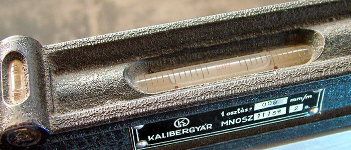

sasi | 1903    2009-09-08 21:42:00 [4931]
Előzmény: svejk, 2009-09-08 21:11:00 [4924]

KoLa | 7598    2009-09-08 21:32:00 [4929]
Rá van írva hogy milyen hosszon 0.02
majd holnap megnézem
n/a (inaktív)    2009-09-08 21:25:00 [4928]
Van ilyen pontos vízmérték az biztos mm/m-ben értendő a két század. Perszen van ami majdnem úgy néz ki, csak az egy nagységrenddel pontatlanabb, és van ugye a kőműves vízmérték is. Na azt én átfordítással szoktam tesztelni, de ott 500-szor nagyobb tűrés van mint amivel a gépágyat kell állatani.
Előzmény: Laslie, 2009-09-08 20:55:00 [4919]
KoLa | 7598    2009-09-08 21:23:00 [4927]
Én mikor tusíroztam az esztergagépem ágyazatát a szegnyereg prizmával kezdtem majd hozzátusíroztam a szegnyereg talpot (szétszerelve)
Amikor jónak mutatkozott rátettem a 0.02-os gépészeti vízmértéket és végig toltam a pályán.
Először egytizednél nagobb csavarodást mutatott - de mostmár tudtam hogy merre kell folytatni a munkát.
Mikor 1-2századon belül volt azt mondtam ez már jó alap lesz a többi prizma ellenőrzéséhez - amit már mágnestalpas mérőórával végeztem a szegnyeregtalpról.
A vízszintnek csak annyi az értelme hogy ezeknek a vízmértékeknek kicsi a méréstartománya és ha túl nagy az eltérés kiakad a buborék valamerre

svejk | 33157    2009-09-08 21:11:00 [4924]
Te vagy a forgácsoló szaki...
De... Nem lehet hogy az a 2 század a műszer hosszára vonatkozik és nem 1m-re?
Ez hihetőbb lenne számomra mert ami nálunk van az kb. 150 mm hosszú.

Laslie | 7674    2009-09-08 20:55:00 [4919]
Naná, hogy biztos...rá van írva....
Amelyikre meg 5 század van ráírva...... na az nem 2 százados... )
Előzmény: svejk, 2009-09-08 20:51:00 [4918]
svejk | 33157    2009-09-08 20:51:00 [4918]
Nem hinném hogy egy libellás vízmértéket ne lehessen lerakni kétszer egy valamire való lapra...
Egyébként biztosak vagytok Ti abban a 2 század milliméter/méterben? Nekem az valahogy gyanús, de majd csütörtökön kilopom az esztergályos szekrényéből és megskubizom.
Nekem nem rémlik az olyan nagyon finom szerkezetnek, egyébként a pad tartozéka volt.....
Előzmény: n/a (inaktív), 2009-09-08 20:39:00 [4915]

>Lerakod akárhova megnézed hány osztást mutat, >majd megforditod 180 fokkal és ugyan azt kell >mutassa.
De ezt csak egy kalibráló helyen lehet ellenőrizni, mert kell hozzá többek közt, egy sík felület ami nem árt ha a benne lévő feszültségek és hőingadozás hatására sem görbül meg. Ezt egy sokmillióéves gáránitból "faragott" asztal tudja, ez meg momentán nincs otthon.
Ha nem sík a felület akkor gubanc van, mert ha nem pontosan ugyan oda teszed, vagy nem pont 180 fokot fordítasz el, pár ezred szintkülönbséget okoz és már nem azt mutatja. Egy mart öntvény gépasztal bőven eléggé nem sík ahhoz, hogy alkalmatlan legyen a célra. Másrészt itt az is fontos, hogy a libellán egy osztásnyi kitárás, az 2 század miliméter/m legyen se több se kevesebb. Különben nem tudhatod, hogy az előírt hibahatáron belülre állítottad-e a gépágyat vagy sem (mivel tökéletesen középre sosem lehet). Szerintem egy ilyen mérőeszköz kalibrálása tehát elég eszközigényes, házilag nem ellenőrizhető a pontossága. El kell hinni, vagy ellenőriztetni kell. Az asztalnak legfeljebb tízezred miliméter/m pontosan síknak kell lenni, és ha nem ugyanilyen pontosan vízszintes is, akkor csak azt az egy dolgot lehet megállapítani, hogy a műszer nem pontos, de beállítani nem lehet. Ez csak vélemény, nem tény.

Egy libellás vízszintmérőn nem sok kalibráció lehetséges. Lerakod akárhova megnézed hány osztást mutat, majd megforditod 180 fokkal és ugyan azt kell mutassa.

A digitális szögmérő ide nagyon kevés lesz. Számold ki, hogy egy 1 tized fokos tévedés mennyi eltérést jelent 1 méter hosszon.
Ezzel a 2 százados vizmértékkel ezred vagy tízezred pontossággal lehet a szögértéket beállítani, vagy még pontosabban. Majd utánaszámolsz ha gondolod. És akkor itt válaszolnék Teaway #4905-ös kérdésére is. Nem feltétlenül kell halál pontosan vízbe állítani a gépet, ezt lehetne akár 5 fokos eltéréssel is, de akkor egy olyan eszközre lenne szükség ami az 5 fokot tudja halál pontosan mérni. A lényege az hogy a lábak állításával egy vonalba kell állítani a gép ágyát. Ha ez nincs jól beállítva akkor akár domború is lehet az ágy. Ekkor tapasztalható az, hogy egy kopásmentes ágy esetén a tokmányhoz közel a forgócsúcs az elméleti csúcsmagasság alá áll be, míg ha hátrahúzom a szegnyerget akkor pedig fölé mutat...vagy éppen fordítva. Akár csavarodott is lehet az ágy ami kúpoláshoz vezet. Csavarodni pedig nagyon tud... Egyszóval ezek a pár százados vízmértékek az egyedüli mérőeszközök amik használhatók egy gép telepítésnél.
