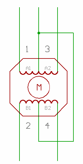

Rabb Ferenc | 4387    2010-01-19 18:53:00 [2353]
Ez valóban egy unipoláris motor. A kábelkivezetések alatt lévő kis NYÁK lapon van a négy tekercs egy-egy vége közösítve. Mérd ki, melyik a közös. Ehhez képest a másik négy azonos ellenállást mutat. Itt próbáld megtámadni, és a fóliából kialakított összekötő hidat átvagdosni. Ezután már "csak" az újonnan létrejött kivezetésekre (további három darab) kell huzalt forrasztani. Ezeket aztán a motoron kívül átkötheted bipolárisra. E helyett >>> ilyenre! Sok sikert (és türelmet)
Még egy kis adalék
Előzmény: Ftomi, 2010-01-19 16:04:00 [2351]

Ftomi | 201    2010-01-19 16:04:00 [2351]
Üdv Mindenkinek!
Erről a motorról lenne szó:
Shinano Kenshi STP-58D200 3.8V, 1.2A, 1.8 fok/lépés.
Sajnos ha nem lehet megoldani akkor nem tudom használni mivel bipoláris vezérlőm van. Akkor be kell szereznem valami hasonló paraméterű 6 vagy 4 vezetékes típust.

Kulcsar Zoltan | 4197    2010-01-19 00:16:00 [2345]
Szia
Megse probáld , ha csajk öt vezetékes .Nem lehet külön szedni ? ( legalább 6 ra )
Előzmény: Ftomi, 2010-01-19 00:13:00 [2344]
Ftomi | 201    2010-01-19 00:13:00 [2344]
Üdv Mindenkinek!
Új vagyok itt a fórumon és a CNC-vel is nemrég kezdtem foglalkozni.
Mint új tagnak lenne is egy okos kérdésem.Próbáltam volna magam választ találni rá de jutottam előbbre.
5 vezetékes motort bipoláris vezérlővel tudok használni?Az összefogott "közöspont" nem okoz gondot?
