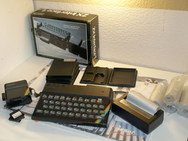

sasi | 1903    2009-09-18 08:49:00 [5220]
A ZX 81 már nincs meg, ezért csak a nagyobb testvérét, a ZX Spectrumot tudom lefotózni, hogy az ifjúság is el tudja képzelni, miről is beszéltek. Ez már 48 K memóriával kényeztette a felhasználót, és színes volt (színes TV-n persze).
A kép bal oldalán az adatrögzítő Microdrive, jobboldalt a printer látható.
Előzmény: nagaoka, 2009-09-18 00:27:00 [5219]
