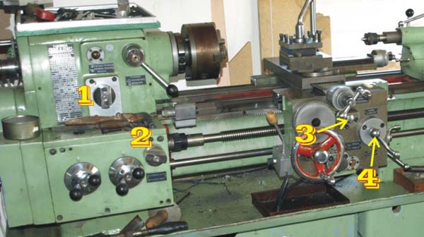

Előzmény: Révész Richárd, 2009-11-14 18:05:00 [6135]
HJózsi | 3862    2009-11-15 11:06:00 [6138]
Hogy együtt legyen ...
Előzmény: sasi, 2009-11-15 09:49:00 [6137]
sasi | 1903    2009-11-15 09:49:00 [6137]
Most olvasom, összekevertem Gizikét a gőzekével, azaz sületlenséget (copyright Tibor45) írtam.
Helyesen:
1. vezérorsó és vonóorsó forgásirány választó kapcsoló
2. választó kapcsoló a vezérorsó és a vonóorsó között
3. hossz és keresztirányú előtolás választó kapcsolója
4. benyomva a lakat kapcsolója, kihúzva az előtolás kapcsolója
Előzmény: sasi, 2009-11-13 23:17:00 [6127]

Törölt felhasználó    2009-11-14 17:16:00 [6131]
Az egyetemes esztergáknál általában két orsó van a a hosszszánnal párhuzamosan. Az egyik pontosan megmunkált menettel rendelkezik, ez a vezérorsó. Ezzel lehet hosszirányban különböző emelkedésű menetet vágni, a cserekerekek és a nortonszekrény megfelelő beállításával. A másik általában sima, hosszanti irányban hornyolt tengely, ez a vonóorsó. Ez szolgál a hossz előtolásra, a lakatszekrényen elhelyeztedő kar segítségével keresztirányú előtolásra. Léteznek olyan esztergák amin nincs vezérorsó, ezzel nem lehet (pontos) menetet vágni, de ez nem is egyetemes eszterga. Léteznek olyan esztergák amin csak vezérorsó van és ez szolgál a menetvágásra és az előtolásra is. Általában ezek kis méretű barkács esztergák. Léteznek olyan egyetemes esztergák amelyekkel lehet kereszt irányban is síkmenetet vágni (Archimedesi spirál)ilyen van az általános tokmányokban (a Fockhardt-ban nem abban ferde fogazású fogaslécek vannak). Ez ritka gép nekem is jó lenne egy.

Kulcsar Zoltan | 4197    2009-11-13 23:24:00 [6128]
Na végre hogy elö kerültél .
A két elötolás ( hossz és kereszt ) a vono orsorol müködik ugye?
A vezér orso csak a menetvágáshoz ( lakatanya ) van használva ?
sasi | 1903    2009-11-13 23:17:00 [6127]
Az 1L611-es eszterga ugyan úgy működik, mint a legtöbb általános célú társa.
1. fő- és vonóorsó forgásirány választás
2. fő- és vonóorsó választó
3. hossz és keresztirányú előtolás választója
4. benyomva a lakatanyát működteti, kihúzva a hossz és keresztszán irányváltója
Előzmény: Kopirnyák, 2009-11-13 17:56:00 [6114]

Kulcsar Zoltan | 4197    2009-11-13 21:51:00 [6125]
A lakatszekrényt a Sasi honlapján megtalálod .
Igen van a foton egy tolo szerü gomb a hossz szán kereke mögött a jobb oldalán ami nekem gyanus .
Figyelj ha fontos a Kopirnyáknak biztos keresni fogja a Sasit .
Előzmény: Jóska, 2009-11-13 21:26:00 [6123]

Jóska | 716    2009-11-13 21:26:00 [6123]
Ahogy Kulcsár kolléga írta,a lakatszekrényen kell
kapcsolni ,hogy az előtolás hosszirányba v.keresztirányba menjen.Ez a kapcsoló lehet egy
kiálló 8-10mm átmérőjű tolórúd is ,de lehet hogy
valamikor letörött.A helyét mindenesetre meg kell
