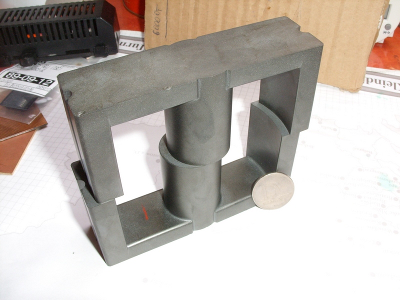

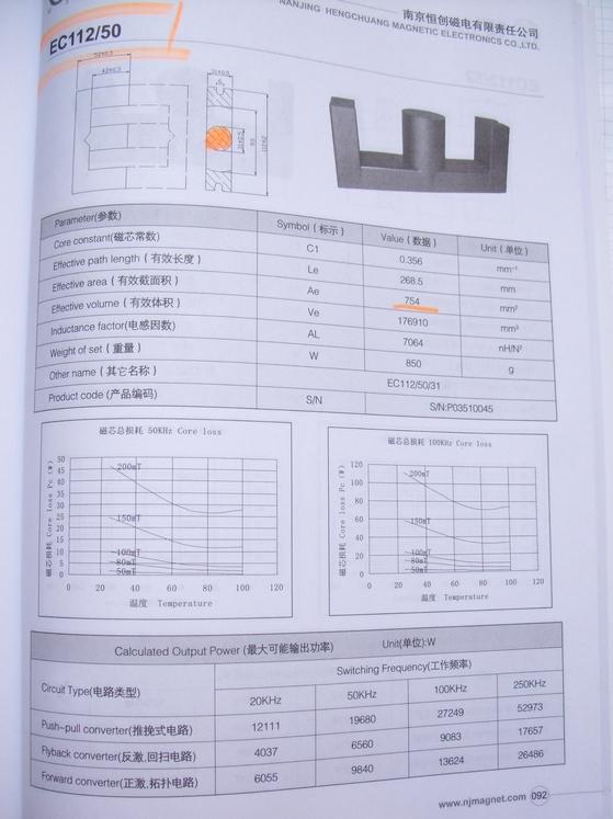

n/a (inaktív)    2010-05-12 08:05:00 [1574]
Svejk: Igen, valóban csökkenti a légrés a csatolás szorosságát (szórási induktivitás) de majd elválik, mekkora kell bele. Túl sok az ismeretlen, ezért nem tudom csak számolni.
2 párat vettem az EC112/50 típusból, csévetest meg minden nélkül. Nekem szállítással, vámmal, adóval 3 hetemben és 12e Ft-omban van egy mag. Nem akarok vele kereskedni, se eladni, de ha Te is indukciós hevítő építéséhez használnád, az egyik párat ezen az áron oda tudom adni.
Vagy ha akkora igény összejön, hogy érdemes újra rendelni, akkor felvállalom a rendelést nonprofit közreműködéssel.
A szakmai dolgokhoz visszatérve: a linkelt adatlapon van egy olyan paraméter, hogy core constant = 0.356 1/mm-ben, amiről nem tudom, hogy mi, de a weblapjukon 3 féle anyagot tüntetnek fel, amik csak a Bmax és Hc-ben különböznek jelentősen. Úgy tudom az enyém H40-es anyag, bár most nem vagyok otthon, majd megnézem.
Fizikai méretei

svejk | 33157    2010-05-11 23:40:00 [1570]
Úgy látom teljes mag, de a légrést szerintem nem úszod meg, tehát jóval kisebb Al. érték fog kijönni.
Milyen anyagminőség?
Mennyit vettél ebből és milyen áron?
Nincs belőle plusz eladó?
Előzmény: n/a (inaktív), 2010-05-11 23:06:00 [1567]
n/a (inaktív)    2010-05-11 23:34:00 [1569]
Jókora magot vettél. A belinkelt kapcsolást én is letöltöttem a Hobbielektronikáról, meg is vsn hozzá az alkatrész.
Az üresjárati áramom 27V-nál 2.5A, a munkaram fel megy 18A-ra is,a nagyobb vasat dugok bele.
A munkatekercset vegyem le 2x3 menetre?

n/a (inaktív)    2010-05-11 23:06:00 [1567]
A ferrit mag főbb adatai alább találhatók, hasznos keresztmetszet 754mm^2 Al érték >7000 (kevés menet is elég) és ablakméret 80*30 oldalanként. 3 hetet vártam rá, és nem volt olcsó se, de egyetlen cég foglalkozik ekkora teljesítmény magokkal. www.njmagnet.com
Egy "megszokott" PC táp magja ennek kb. 1/5-e méretben, és keresztmetszetben.
Én ezt a kapcsolást vettem alapul, ezt akarom módosítani.
A Hobbielektronikán is folyik eszmecsere hasonló dolgokról.
Figyelmedbe ajánlom Skori weboldalát: Trafó méretezés, valamint ezt a nagyon jó méretezési fájlt.
Előzmény: n/a (inaktív), 2010-05-11 22:51:00 [1565]
