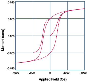

Lampas | 1023    2009-12-13 21:29:00 [6915]
Ez valoban anyagfuggo dolog lehet,
a magnesezesi gorbe, ugye tudjuk, ilyen
A remanens magnesseg a nulla Y on az X erteke.
Minel keskenyebb ez agorbe, annal kissebb a marado magnesseg, de zero sose lesz.

svejk | 33157    2009-12-13 21:22:00 [6914]
Értem, köszi!
Na akkor ez már valami nagyon spéci anyag, mert az említett motormágnest nem sikerült nullára lemágnesezni.

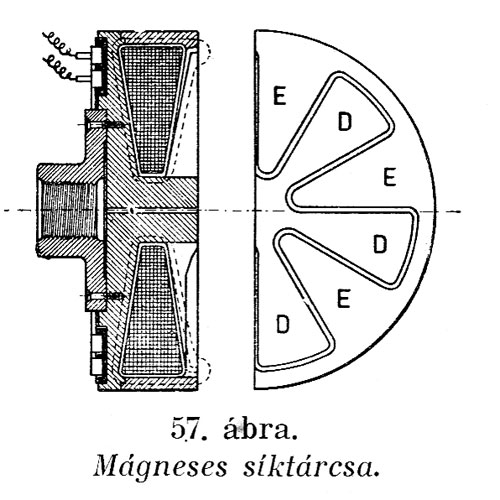

sasi | 1903    2009-12-13 21:01:00 [6908]
Akkora munkadarabot, mint a képen van, nem kell megtámasztani, csak a kisméretűeket. Úgy is használható, hogy alátét lemezekre, illetve speciális ékes közdarabokra helyezzük a munkadarabot. Ez utóbbi esetben akár nyers öntvényfelületet is megfog. Sokkal erősebb, mint a hagyományos mágnes asztal.
Érdekessége, hogy 3-4 másodperc lemágnesezés hatására a forgácsot le lehet fújni róla, azaz nem tapasztalható visszamaradó mágnesesség.
Mintegy húsz éve alkalmazzák hazánkban is, az egyik forgalmazó szerint meghibásodás csak abból szokott eredni, hogy az elektronikának megsérül a csatlakozója, vagy a vezetéke. Ezért az alkatrész rögzítése után illik eltávolítani a csatlakozót, és lezárni azt.
Vannak fotóim róla, de most nem találom, ha előkerül, néhányat beteszek.

svejk | 33157    2009-12-13 20:08:00 [6902]
De azért jól látszik a képeken, amit akartam is kérdezni, hogy forgácsolásnál azért elcsúszás ellen biztosítani kell a munkadarabot.

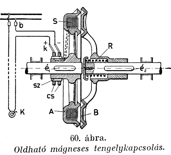

svejk | 33157    2009-12-13 17:27:00 [6887]
Hol használnak a gyakorlatban ilyen le-fel mágnesezetgetet kuplungot?
Előzmény: sasi, 2009-12-13 15:43:00 [6885]

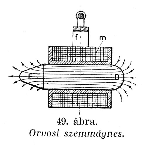

sasi | 1903    2009-12-13 15:43:00 [6885]
Nem csak forgács volt 100 éve, melyet a szemből elektromágnessel távolítottak el, de már akkor is ismerték a mágneses tengelykapcsolót.
Mi változott itt 100 év alatt? A mágneses síktárcsa is csak annyiban különbözik a régitől, hogy az alkatrész rögzítésekor a tárcsát felmágnesezik, a megmunkálás végén pedig le, azaz nem kell tartóáram, ezért biztonságosabb.

sasi | 1903    2009-12-13 12:53:00 [6883]
Két ábra esztergályosoknak, egy száz éves szakkönyvből, a képek magukért beszélnek.
