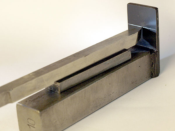

sasi | 1903    2009-12-14 23:03:00 [6928]
Kinek mi jön be, én idétlennek tartom a méregetést, neked az fekszik.
Egyébként nem olyan törősek azok a kések…
Előzmény: Laslie, 2009-12-14 22:53:00 [6926]
Sanzistift | 1865    2009-12-14 22:55:00 [6927]
Én meg itt szemre belövöm a darabhoz az olaszban, és ha nem jó, akkor csavarok még rajta...
Laslie | 7674    2009-12-14 22:53:00 [6926]
Sosem értettem, hogy miért jó ez a megoldás. Ha teszem azt tudom, hogy 25 mm a csúcs magasságom akkor alápakolok a késnek amennyit szemre gondolok és mérek egyet tolómérővel. Ha 23,5-re sikerült akkor fogok egy 1,5 mm-es alátétet még és már teszem is a gépbe. Ebből a "szemre vonal" nézegetésből jönnek a "ba..za meg, már megint lepattant a hegye a késemnek" káromkodások.
Előzmény: sasi, 2009-12-14 22:40:00 [6925]
sasi | 1903    2009-12-14 22:40:00 [6925]
A kés magasságának beállításához készítettem egy sablont, mert a szokásos helyen, a keresztszánon lévő jelölés mindig árnyékban van, meg hát nehéz parallaxis hiba nélkül használni.
A sablonnal gyorsan, és pontosan ki lehet hézagolni a kést.
Előzmény: n/a (inaktív), 2009-12-13 20:22:00 [6904]
