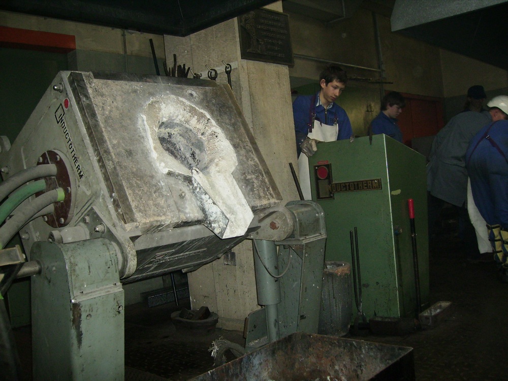

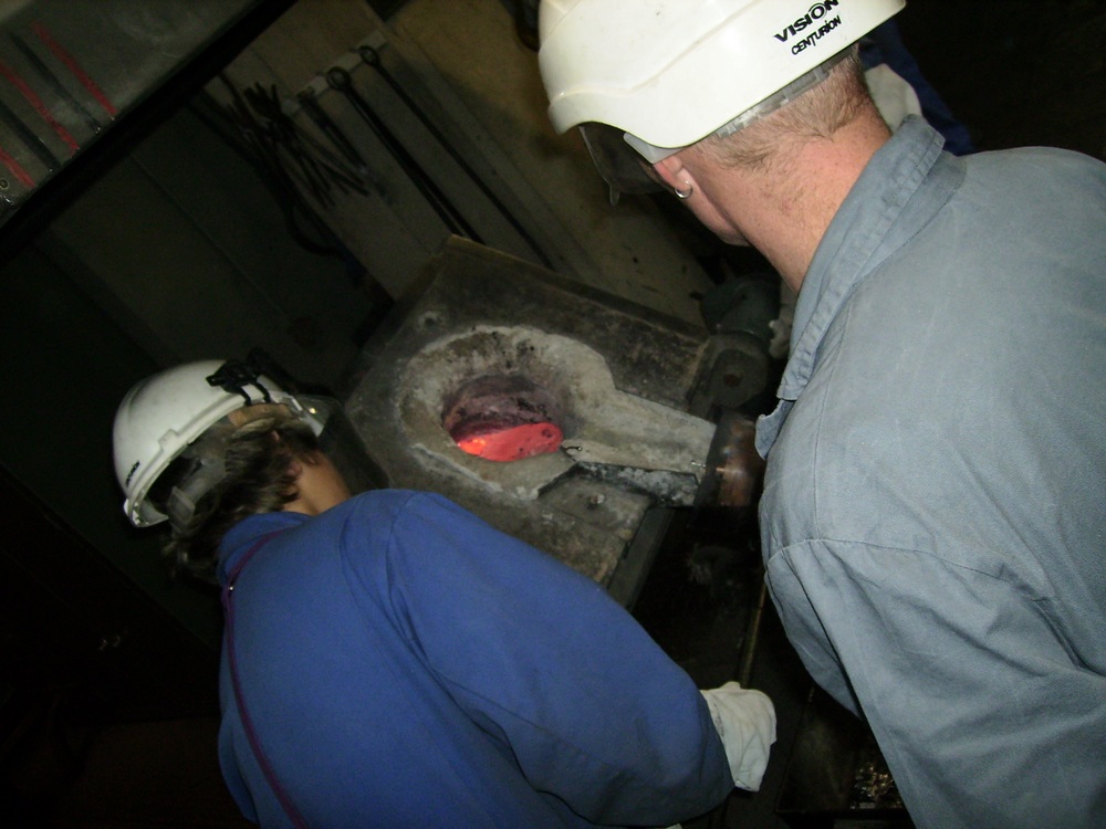

Egész jól elmuzsikálnak ezek abban a környezetben. És szépek belül.

n/a (inaktív)    2010-05-14 10:57:00 [1655]
"litznis" huzalon a több szigetelt szálból sodort tekercselő vezetéket értem.
70kW, 25 liter alu és 17kHz! Még tanműhelyben voltam, mikor dolgoztam vele, hát kellemetlen sípoló hangja van, már két folyosó távolságból hallani.
