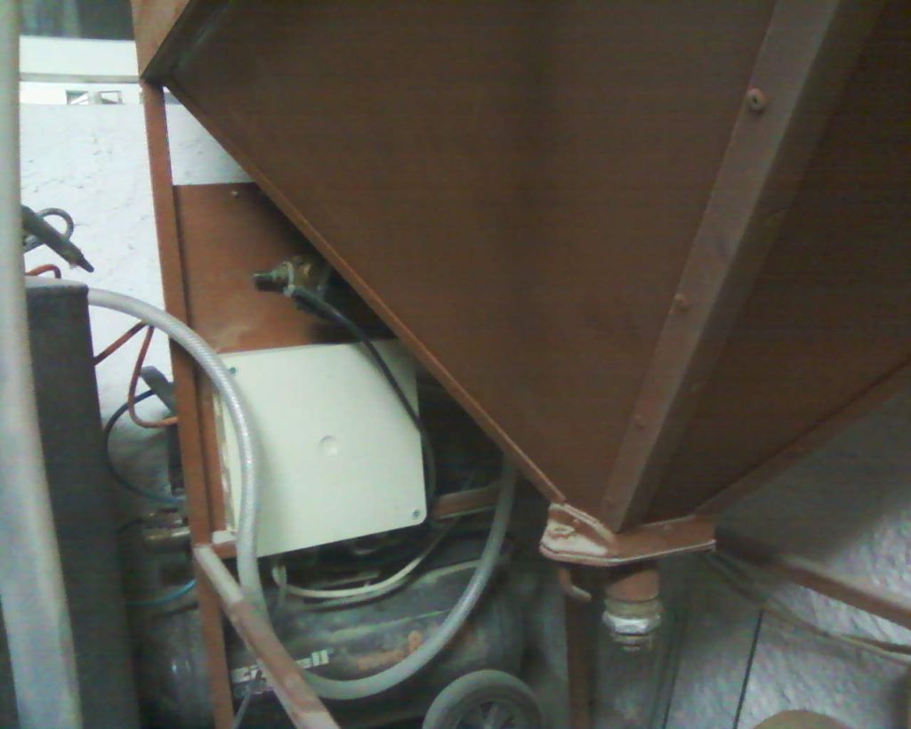

vjanos | 5568    2013-04-14 23:00:00 [440]
Mambo, lekoppintottam a homokszóródat
A tartály egy kicsit kicsire sikerült a maga tizenpár literjével, négy felnihez négyszer kellett újratöltenem
A fúvóka valami kicsit másfajta biztosíték, csúcsosabb, 3-as lyuka van.
Neked nem szokott elállni néha a homok? Ha olyankor meglöködöm a tartályt, újraindul...
Félcolos cső jön ki belőle alul, lehet vastagabbat kellett volna tennem?
Előzmény: n/a (inaktív), 2013-03-14 20:27:00 [433]

n/a (inaktív)    2013-03-14 22:22:00 [437]
igen kemény 100ft a fuvoka költsége amit 2...6..10A biztik nyakfuratosak a jok neki és beváltak egyenlöre.
n/a (inaktív)    2013-03-14 22:19:00 [436]
igen az viszi az egész cucot a kis einhel és még ki is tud kapcsolni folynatos melo alat is!
Mostanába több idöm van vele foglalkozni igy az arány kitapasztalom 2..3 bár közöt dolgozok vele böven elég neki és még van bövel szorási teljesitmény...
Csak még a homok menyiség szabályzáson kéne finomitani mos per pilanat egy 1/2" golyos csapon történik a szabályzás kicsit durva az menyiség belövése!
Nameg a levegö inditása sem mindegy honan történi most a palack bemeneti levegön zár a mágnes szelep ami nem jo a fuvoka végétöl kel a zárást megoldani az lesz a jóóó!
Előzmény: Törölt felhasználó, 2013-03-14 21:29:00 [435]

Nagyon kemény, valódi low cost rendszer.
Jól láttam hogy az a kis Einhell euro 8/24 kompresszor viszi az egészet ?
Nekem is ilyen volt az első kompresszorom, egyszerűen elpusztíthatatlan.
A pisztolyban az meg porcelán biztosíték a fúvóka? 6 amperes ?

n/a (inaktív)    2013-03-14 20:27:00 [433]
Még képek a redszeröl:
