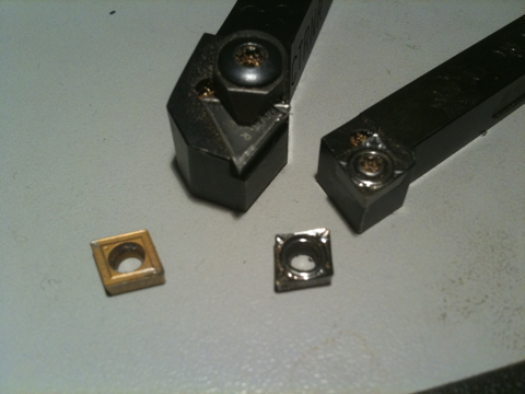

Laslitől kérdezem:
meg szabad a képen látható lapkákat gyémánt korongon köszörülni, hogy HSS késhez hasonló profilt kapjunk?

Dudkin | 259    2010-02-01 21:24:00 [8211]
LAslie!
Minden tanacs jol jon.
Idaig ezeket a CNMG szeru joszagokat hasznaltam. Az ezust volt az alue' a bevonatos pedig az acelhoz.
Mivel egy rendes sarkot nem lehetet vele megcsinalni ezert iziben keszult hozza hssbol szerszam, de most ugy erzem, miutan csinaltam par holkeres kest, hogy az osszes valtolapka bekaphatja a fulemet.
Hangsulyozom, ez a velemenyem csak a kis kinai esztergaknal all.

Laslie | 7674    2010-02-01 20:48:00 [8210]
Örülünk a sikerednek, de .....
Azért a "de" , mert nem eléggé ástad bele magad a váltólapkás késekbe.
Acél lapkával nagyon nem jó alu-t és műanyagot esztergálni.
Ezekhez van külön lapka típus.
Kérdezd csak meg Farkas Ádámot... anno küldtem neki alu lapkát, vajon mi különbséget vett észre ?

Dudkin | 259    2010-02-01 20:41:00 [8209]
Csak jelzem, hogy ahaldok egy uton:) MEg voltam gyozodve arrol egy jo evig, hogy nekem nem szabad HSS kesekkel bohockodnom a kisesztergan, mert ugyan minek. Idaig valtolapkas kesekkel vacakoltam, es par sikertelen hss probalkozassal..
Viszont az utobbi egy hetben kicsit beleeasta magam a szerszamkoszorulesbe, es lass csodat, uj vilag:)
Oriasi tanulsag, hogy a valtolapka radiusza ha egfeszulok is tul nagy a kis hobbiesztergahoz. Ebbol eredoen csak minden hajlik, tekeredik. Tehat egy jo elesre koszorul HSS szerszam forgacsolasi teljesitmenyben ilyen korulmenyek kozott arcatlanul megeszi a valtolapkas megoldasaimat aluban es muanyagokban. Acelnak meg nem mentem neki, de sejtem, ott is hasonlo lesz a tapasztalat.
