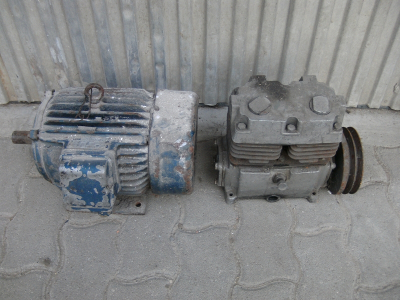

Törölt felhasználó    2012-03-07 08:20:00 [13255]
Először is nézd meg hogy a kapocslécre ki van fejtve az mind a 6 kivezetés.
Ha ez megvan akkor a helyedben építenék hozzá egy mágneskapcsolós csillag delta indítót hogy nem tépje le a villanyórádat.
Ameddig csillagban indul a motor addig egy segédérintkezőről húzassad meg a lefúvató szelepet hogy a fel tudjon pörögni a szerkezet.
Miután felpörgött és átvált deltára a segédérintkező is bontani fog és így a szelep bezár és visszacsapó szelepen keresztül tölteni fogja a tartályt.
Havernak építettem egy frekvenciaváltós kompresszor hajtást , de ott a frekvenciaváltó vezérli a lefúvató (tehermentesítő szelepet)
Előzmény: RogerCo, 2012-03-07 07:33:00 [13254]
RogerCo | 1223    2012-03-07 07:33:00 [13254]
Sziasztok, reggel fotóztam
Először a jól elkopott adat tábla, és a mmotor, és a légsűrítő.
Roger

mex | 1221    2012-03-06 16:56:00 [13243]
Nyomás alatt kompresszort nem szokás indítani, erre van egy külön tehermentesítő szelep, ami a felpörgés időtartamára nem a tartályba, hanem a szabadba engedi a termelődő levegőt. Az automaták határesetek, de a C-s jelőlésűek bírni fogják.

RogerCo | 1223    2012-03-06 16:52:00 [13242]
Sziasztok !
Olyat szeretnék Tőletek kérdezni, hogy neki kezdek majd egy "kiegészítő" kompresszornak. Annak idején vettem egy TK-200 as kéthengeres olajkenésű, víz hűtésű (ikarus) kompresszort, most sikerült szereznem egy 4KW Evig motort. Az adat táblája eléggé oda van, de talán 3x9 A-t látok rajta 1140-et forog. A kérdésem: A 3x10 amperes kismegszakítóimmal mennyire van rá reális esély hogy elfog indulni a motor? Leginkább nyomás alatt ?
Mert amikor indulnia kell, akkor azt egy 1F 2.2 Kw os kompresszor fogja vezérelni. Ez is kéthengeres 50L-es tartállyal.
Remélem érthető voltam.
Köszi:
Roger
