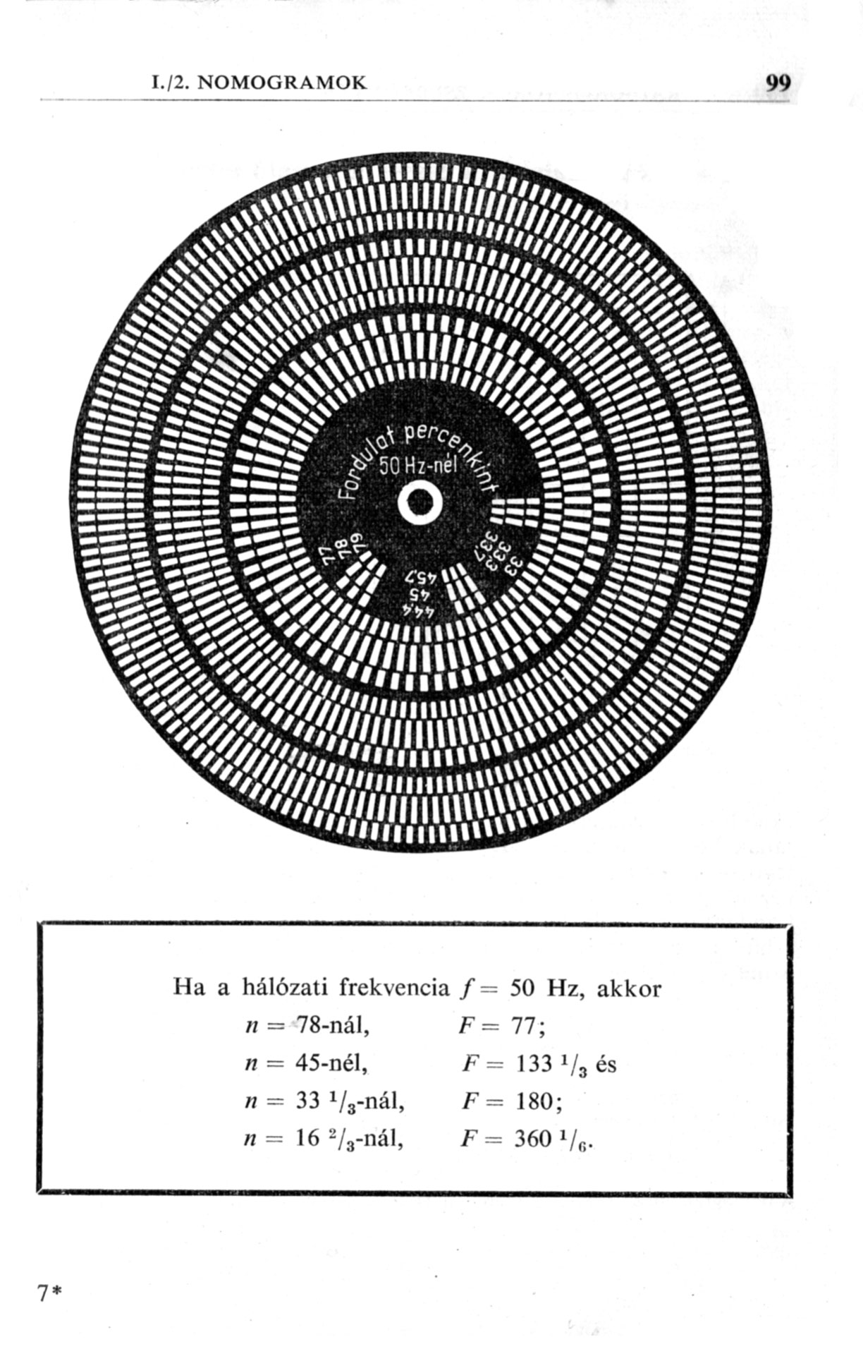

PSoft | 18696    2012-03-30 23:28:00 [13542]
Hiába,....gyakrabban kéne forgatnom.:( )
Egy lapom hiányzik a zsebkönyvből.:(
Amelyiken a stroboszkóptárcsa volt.
Sok-sok évvel ezelőtt kivettem valamilyen méréshez(talán gramofon,lemezjátszó?).
Aztán,....elkallódott,nem került vissza a könyvbe.:(((
Előzmény: sasi, 2012-03-30 23:18:00 [13539]

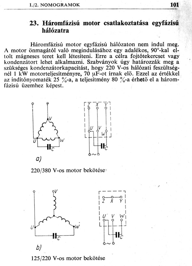

sasi | 1903    2012-03-30 23:18:00 [13539]
Előzmény: PSoft, 2012-03-30 23:13:00 [13538]

Áts László | 1935    2012-03-30 23:07:00 [13537]
Mi történik,ha kisebb vagy nagyobb a kondi?
Előzmény: sasi, 2012-03-30 23:05:00 [13535]
Áts László | 1935    2012-03-30 23:06:00 [13536]
Köszi az infót.
sasi | 1903    2012-03-30 23:05:00 [13535]
Forrás: Rádióamatőrök zsebkönyve, 1967 év 101 oldal. Háromfázisú motorok egyfázisú üzemeltetéséhez. Tapasztalatból tudom, helyes az adat.
Előzmény: Áts László, 2012-03-30 22:35:00 [13533]
PSoft | 18696    2012-03-30 22:57:00 [13534]
Segítség lehet a bekötéshez ez is.
Ez a leírás is 35 mikrót emleget,de lóerőnként.
Egy ősrégi,barna műbőrkötésű "rádióamatőr zsebkönyv",viszont 70 mikrót ír,és az is lóerőnként.
Előzmény: Bicska, 2012-03-30 21:30:00 [13527]
Áts László | 1935    2012-03-30 22:35:00 [13533]
Ezt nem tudtam,a kompresszoron az 1.1-es motoron van 25,és a 1.5-ösön van 28 mikró. Nekem ez soknak tűnik.
Előzmény: sasi, 2012-03-30 22:27:00 [13532]
sasi | 1903    2012-03-30 22:27:00 [13532]
A 25 mikrós üzemi kondi kevés lesz, mert ha jól látom, az adattáblán 1,5 kW motor teljesítmény szerepel. kW-onként 70 mikrót ajánl az irodalom (meg a tapasztalatom), ezért neked 105 mikró körüli értéket kell összeraknod, így a háromfázisú teljesítmény kb. 80 %-a érhető el, miközben az indító nyomaték csak 25% lesz.

Áts László | 1935    2012-03-30 21:46:00 [13529]
Először kösd át csillagból deltába,w2-w1 u2-u1 v2-v1.Kell egy kb 25 mikró min 400V-os váltóáramú kondi,w-nulla u-fázis+kondi v a kondi másik lába. Ha a forgásirány nem jó a kondit át kell kötni u-ról w-re,de a 230-marad ahol van.
