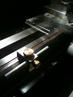

Jóska | 716    2010-03-15 21:30:00 [9108]
Ez milyen típus?
Előzmény: Dudkin, 2010-03-15 20:24:00 [9107]
Dudkin | 259    2010-03-15 20:24:00 [9107]
Akkor pici eszterga, szep csillogo alkatresz:) rament egy fel napom, de orom, hogy van:)
Udv: Dudkin
