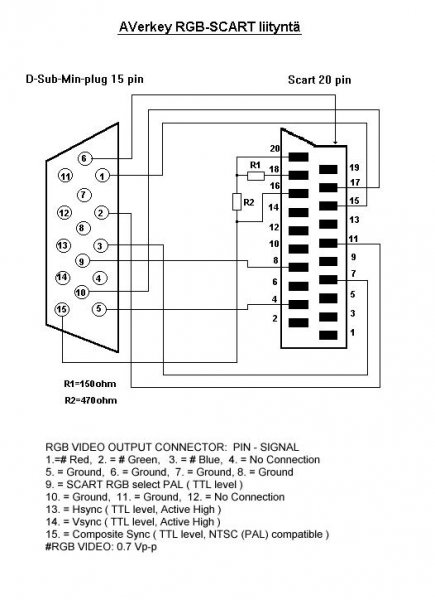

Ez fordított irány: szgép VGA kimenet csatlakoztatása tévéhez.
De ez is csak akkor megy majd, ha a szgépen be tudod állítani a tévé felbontását váltottsoros (interlaced) üzemmódban.
Ennek jó például a 768x576i üzemmód (i jelenti az interlacedet), de ez önmagában kevés lehet, mert a szinkronjeleket a VGA külön adja ki alapból, a tévék meg összesítve szeretik többnyire.
Van olyan progi, amivel meg lehet hekkelni a VGA kártyákat, és van kártya, ami alapból képes kompozit szinkront kiadni asszem a sorszinkron kimeneten, de ez gépfüggő.
bővebben itt

Csak akkor tudod majd a TFT-n megjeleníteni a kamera képét, ha a TFT tudja a kamera felbontását, ráadásul ehhez még az úgynevezett interlaced, azaz váltottsoros letapogatást is.
Ennek nem sok esélye van, ha a TFT-n nincs RCA csati.
Előzmény: Laslie, 2012-07-06 20:17:00 [14482]
Laslie | 7674    2012-07-06 20:17:00 [14482]
Hát...hát, szerintem ez nem lesz gyó, mert olyan kamerát tennék rá aminek nincs RGB jele, hanem ha jól sejtem valami kompozit video jel jön ki rajta.
Basszon le valaki, ha nem fogalmaztam szakszerűen.
Ilyen kis panelkameráról lenne szó. Vagy elképzelhető , hogy egy webkamerát is össze lehetne szerkeszteni valahogy egy monitorral ?
Előzmény: csewe, 2012-07-06 20:09:00 [14481]
csewe | 2578    2012-07-06 20:09:00 [14481]
Ez elvileg jó.
Utt találtam.
