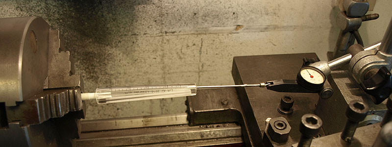

Csak a szemléltetés érdekében tettem be ezt a régebbi képet, melyen rotacsövek furatának kúposságát mértem, de hasonló módszerrel a főorsó kúpját is nagypontossággal lehet meghatározni.
A fotón ugyan nem látszik, de 80 mm-es mérőhasábhoz ütköztetve kezdtem a mérést, majd ezt eltávolítva a szánt az ütközőig mozdítottam. A kézi szánt itt nem használtam.

...vagy csak a szemléltetés kedvéért fotózta le ezt az üveget?
Előzmény: n/a (inaktív), 2010-04-11 20:21:00 [9947]

Tisztelt Sasovits úr!
Ez egy üveg mérő kaliber? Én eddig csak ilyet láttam, de sajnos ez se az enyém.
Elnézést kérek "próbálgatom" nevében a tiszteletlen hozzászólásért.

sasi | 1903    2010-04-11 13:50:00 [9933]
Kedves névtelen, próbálgató fórumtársam!
Meglep rosszindulatú támadó hangnemed, miközben nem is téged szólítottalak meg.
A szakmaiságot illetően, esztergálni egy minimális felszereltség nélkül nem lehet, csak nézegetni, és közben másokat sértegetni, főként, ha azok segítő szándékkal szólnak a témához.
Az említett szögtapintós (orosz) mérőórát a Vaterán 2500 Ft-ért vettem, postával együtt, (csak hogy képben légy).
A fotón meghosszabbított tapintóval kúpmérés közben látható.
Csökkent tisztelettel sasi.
