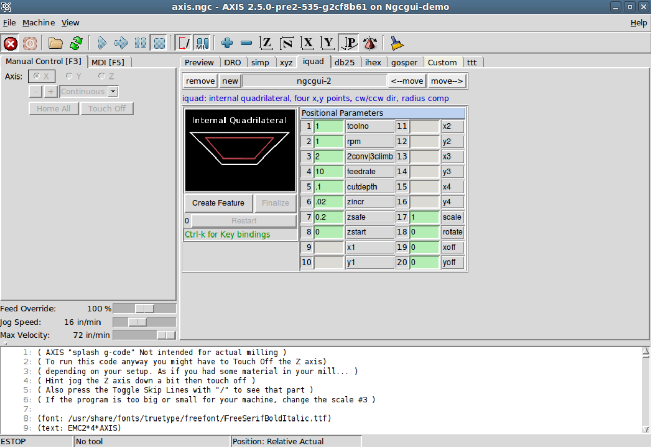

bjam28 | 750    2012-03-11 07:01:00 [1175]
Most már értem. Amikor elindítodaz EMC2-t menüből, akkor az "EMC2 Configuration Selector (EMC2 konfiguráció választó)" indul el. Itt válaszd ki a "Sample Configurations (Minta konfigok)" -> "sim" -> "ngcgui" -> "ngcgui"-t.
Ezzel az ngcgui menükkel fog elindulni egy minta konfig szimiláció. Létrejön a könytáradban a szökséges összes beállítás. Ha élő gépre akarod ráhúzni akkor vagy innen bemásolgatod a konfigokat, de itt a részletes leírás.

zozo | 5527    2012-03-10 22:23:00 [1173]
Ugyan már, ne kérj elnézést, nincs miért.
No, erre gondoltam. Itt a linken felül van plusz 8 menü, nálam meg semmi változás külsőleg a 2.4-hez képest. Mindkettőt linkelem, alul az enyém.
bjam28 | 750    2012-03-10 20:35:00 [1172]
Szia Zozo!
Nincs nekem sem több menüpontom, ugyanis a "régi" 2.4 verziót lecseréltem/d az "újabbra" a 2.5-re.
Indítsd el és a képernyő tetején kiírja a verziószámot.
Elnézést a késésért....
Előzmény: zozo, 2012-03-07 22:20:00 [1171]
zozo | 5527    2012-03-07 22:20:00 [1171]
Bjam, neked hogyan lett több menüd az emc2 update után? Nálam is ugyanaz a verzió, 2.5.0-pre2...stb
de ugyanannyi menüm van mint régen volt
Talán az a baj, hogy telepítés után, szűzen, rögtön updateltem?
Na, mindegy, holnap újra megpróbálom...

bjam28 | 750    2012-02-19 22:19:00 [1154]
Gcodetools: Ígéretes, de nem tökéletes. Viszont a fejlesztő srác rendkívül segítőkész. Volt hogy valakinek az adott feladatra csinált egy komplett megoldást nagyon részletes leírással. Ha kell, segítek tolmácsolni a problémát felé.
dxf2gcode: Nem használtam, szerintem ennél sokkal jobb a Pycam már most is.
tttracer: használd a 2.5 linuxCNC-t (EMC régi néven) és van ngcgui. Király módon van integrálva a ttt. Az ngcgui-ról pár szóban már írtam.
Pycam: elszórakoztam vele, de megéri. Állat miket tud.
Előzmény: zozo, 2012-02-19 21:49:00 [1147]
