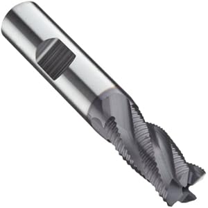

otako | 341    2012-09-25 16:54:00 [15242]
Ez egy nagyoló maró. Ez való arra, hogy viszonylag nagy fogással és előtolással rabolhasd az anyagot, hogy "haladjunk" aztán majd szépen méretre simítjuk a darabot.
Előzmény: Servo, 2012-09-25 16:51:00 [15241]
Servo | 860    2012-09-25 16:51:00 [15241]
Mit kell tudni, az ilyen maróról? Van valami oka, hogy be van recézve?
Talán kisebb az oldal irányú terhelése, mert nem a teljes felület marja az anyagot?
