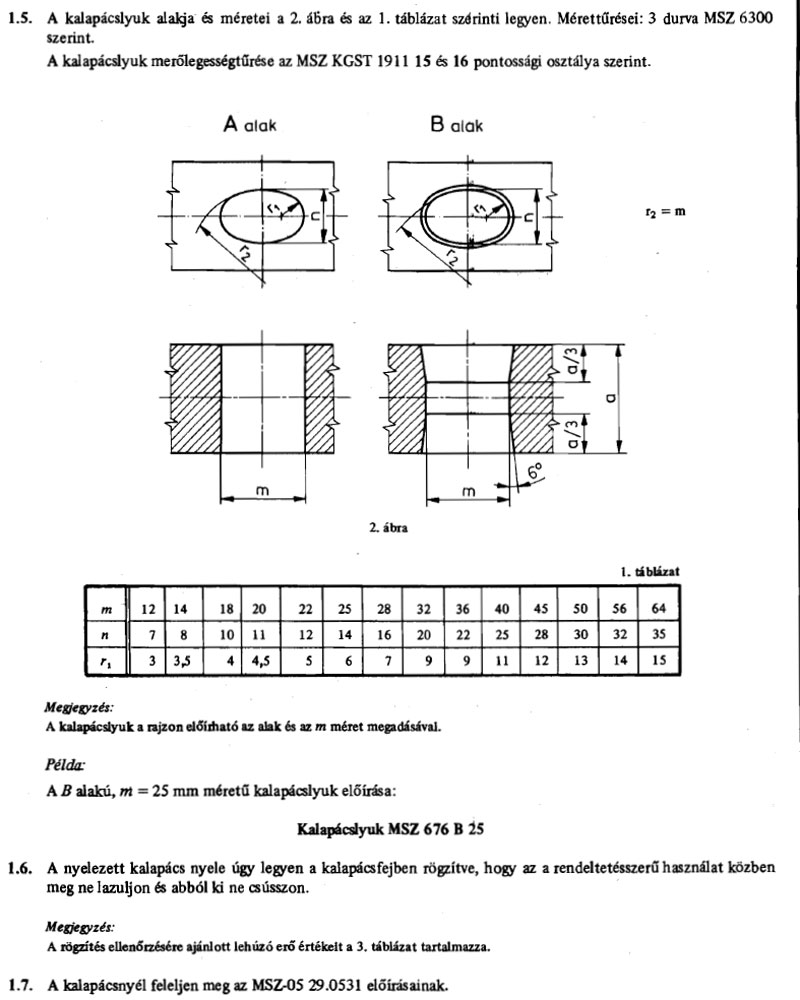

svejk | 33157    2012-11-27 20:27:00 [16110]
Nekünk a B-verziót kellett csinálni, de szerintem nem volt elipszis... bár lehet, ki emlékszik rá?
De hogy rajzoltuk volna fel? Az biztos hogy rézgálicoztunk...

Kulcsar Zoltan | 4197    2012-11-27 20:07:00 [16108]
Szia
Esküszöm most akartam irni )
" A " alak ", a fogo nem áll a kaláccsal szemben !!
" B alak " , a fogo állhat a kalalapáccsal szemben !!
Ki gondolná hogy egy ilyen egyszerü eszközröl is lehet beszélni jokat

sasi | 1903    2012-11-27 19:48:00 [16104]
A kalapács, és az ő szabványos likja:

MoparMan | 4020    2012-11-27 18:36:00 [16099]
ha megnézel egy tisztességes sazbványos kalapácsnyelet (DIN 5111) az is kúpos

B.Zoltán | 1722    2012-11-27 18:04:00 [16093]
Különben a kúpos luk nekem is szimpatikusabb, mert így a nyél biztos, hogy nehezebben jön ki, de az biztos, hogy mi nem így csináltuk, mert most kivertem az asszony kalapácsából a nyelet, és egyértelműen ők is így csinálták (nem kúposan). Abban az időben úgy látszik ez volt a szabvány? (vagy könnyebb volt így megcsinálni és ellenőrizni az oktatónak)

Na megvan az órai anyag.
