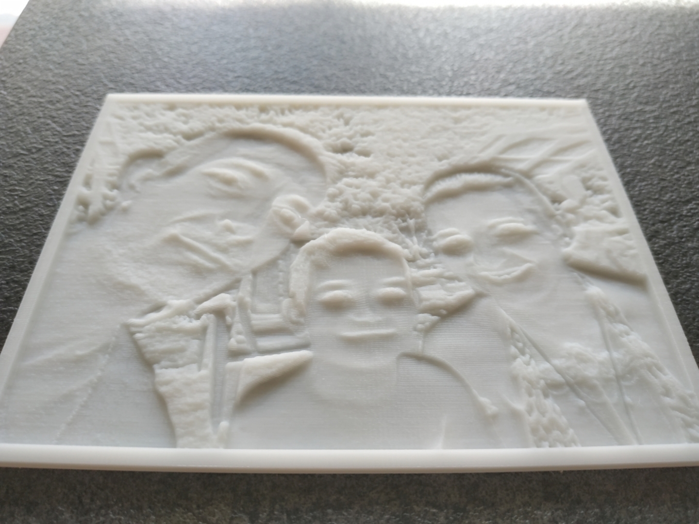

Megborotválkoztam volna ha tudom, hogy majd egyszer növeli a nyomtatási időt.
Nem volt drasztikus váltás, Ender 3 Pro lett helyette. A másikat azért adtam el, mert valami rejtett hibája volt. Ezt írtam is a hirdetésben. Véletlenszerű hullámok és csíkok voltak a nyomaton, nem jöttünk rá az okára. (A vevő személyesen vette át, kipróbálás után. Azt mondta, teljesen megfelel neki.)

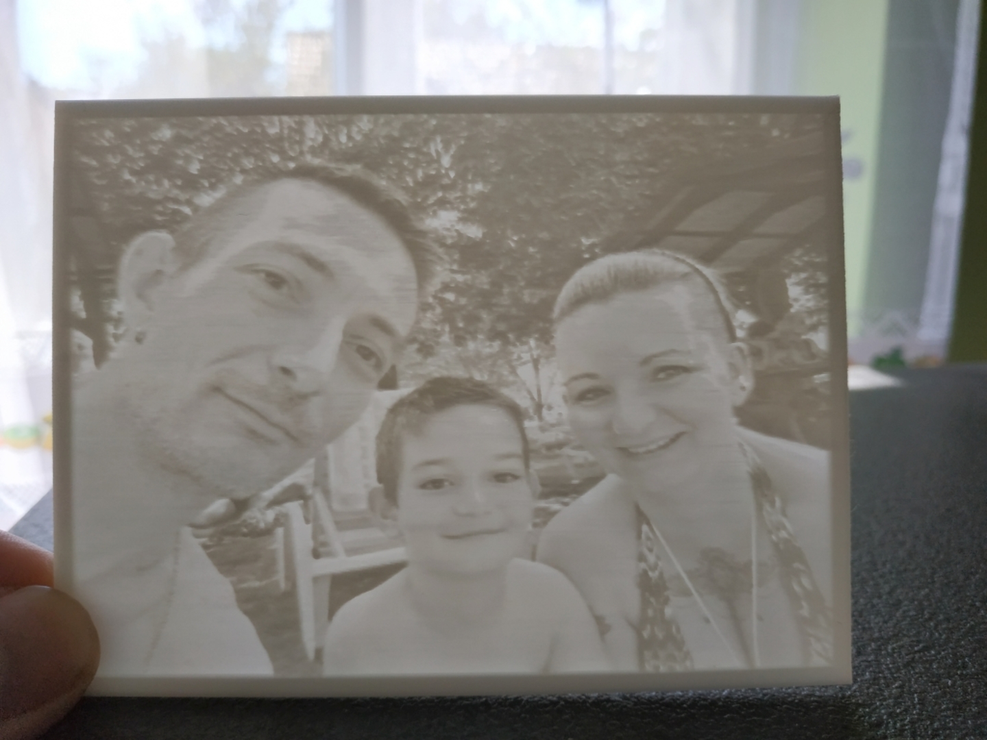

Még a borostád is jól kivehető a nyomaton.

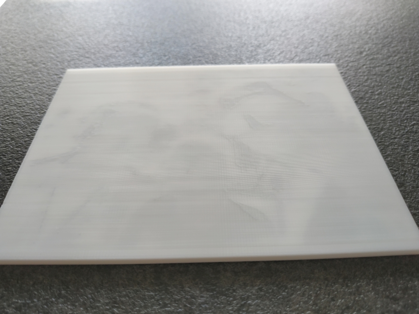

Második próbálkozás litophane nyomtatással. Még nem tökéletes, de már teljesíti az elvárt minimum szintet.
(Egyúttal íme, a családom.)
