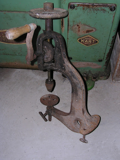

zzrash | 404    2012-12-30 13:33:00 [16650]
Előástam, az enyém kicsit korlátozottabb szerkezet.
zzrash | 404    2012-12-30 11:16:00 [16649]
Valami ilyesmi gépen nekem is van a garázs legmélyebb bugyrában, kicsit egyszerűbb kivitelben, ha van rá érdeklődés, előásom.

zozo | 5527    2012-12-30 10:49:00 [16648]
KoLa, bizony jó lenne, ha akkor is egyszerűen csinálhattunk volna képeket a cuccainkról, hogy most legalább nézegethessük.
A gépeket eladásra csináltam, ezért akartam minél olcsóbban és egyszerűbben kihozni őket.

n/a (inaktív)    2012-12-30 08:30:00 [16647]
Az enyém kicsivel nagyobb darab,kihajtható asztalja van kétsebességes és a lendkereket egy csavarral lehet fékezni ezáltal növelhető az előtolás.

hostya | 3111    2012-12-29 22:09:00 [16643]
Előzmény: zozo, 2012-12-29 22:05:00 [16642]
zozo | 5527    2012-12-29 22:05:00 [16642]
Előzmény: Áts László, 2012-12-29 21:56:00 [16641]
Áts László | 1935    2012-12-29 21:56:00 [16641]
De szeretnék látni egy ilyent,legalább rajzon.
Előzmény: hostya, 2012-12-29 21:47:00 [16640]
hostya | 3111    2012-12-29 21:47:00 [16640]
"Évekig olyan asztali fúróm volt, aminek a tetején egy lendkerék forgott, a tekerés ill. lendkerék gyorsításával lehetett az előtolás erejét állítani. Na, ilyen kinek volt??? "
Jelentem, nekem is ilyen volt. )
Apámtól örököltem.
Előzmény: zozo, 2012-12-29 21:10:00 [16633]
