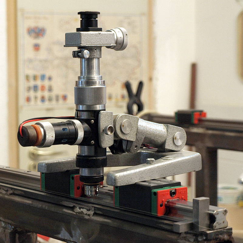

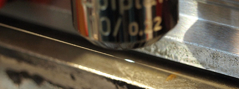

Egy új lineáris vezeték sokkal pontosabb, mint az iskolai vonalzók, nagy baki lenne az egyenetlenségét átmásolni rá.
1300 mm-en 0,046 mm ívességet mértem 25-ösz lineáris vezetéknél a mikroszkópos módszerrel, de koordináta mérőgépen is hasonló eredményt kaptam.

sasi | 1903    2013-01-05 14:53:00 [16685]
Igen, már korábban is leírtam a módszert, az első két fotót akkor szintén bemutattam.
Könnyebb volt újra írni, mint kikeresni a korábbi beírásomat, a publikált fotókat meg a web táramból könnyű kikeresni.
Előzmény: Szedlay Pál, 2013-01-05 14:32:00 [16684]

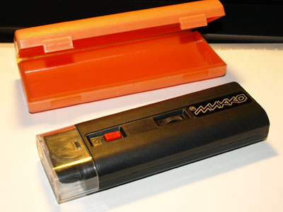

sasi | 1903    2013-01-05 13:05:00 [16678]
A sínek beállítását én úgy oldottam meg, hogy az egyik sín két végét beigazítva (vázhoz, másik sínhez) rögzítettem. Két kocsira felszereltem egy mikroszkópot, mely a sín két végétől egyenlő távolságban kifeszített (azonos mérőhasábok a távtartók) 0,02-es huzalt látott. Végigtolva a mikroszkópot a sínen, az egyenes huzalhoz képest jól érzékelhető az eltérés. Mérő okulárral pontosan mérhető is az eltérés, de ez a beállításhoz nem szükséges, csupán egy szálkereszt az okulárban.
A mikroszkóp segítségével, kézzel, műanyag kalapáccsal gyorsan egy vonalba lehet állítani a sínt (az enyém 1350 mm hosszú volt), majd mérőóra segítségével hozzá leget igazítani a másikat.
Komolyabb mikroszkóp helyet akár egy pár ezer forintos 25-30x nagyító is megfelel, egyetlen követelmény az okulárban legyen szálkereszt.
Előzmény: Lovi, 2013-01-05 12:00:00 [16664]

Lovi | 732    2013-01-05 12:24:00 [16666]
Hát igen, ez az egyik oka, hogy még nem raktam fel képeket a gépről, sokan lefordulnának a székről.
De ha mindig szakszerű akartam volna lenni, még sehogy sem állna a gépem
Szóval van valami javaslat? Azóta összekötöttem 2 kocsit a két sínen egy alu profillal, így már legalább egy irányba görbül.
Előzmény: Törölt felhasználó, 2013-01-05 12:11:00 [16665]

Lovi | 732    2013-01-05 12:00:00 [16664]
Sziasztok! Most próbálom felszerelni a CNC-m Y sínjeit, ez egy mozgótálcás gép.
Ott tartok, felcsavaroztam egy sín 2 végét, majd a másik sín egyik felét, aztán órával pontosan beállítottam a másik végét is. Szóval van két sínem amiknek a végei pontosan egyforma távolságra vannak egymástól. Innen jön a neheze. Ha az órát végigvezetem rajtuk, akkor bizony elég nagy kitérést mutat. Hogyan állítsam be őket, hogy egyenesek is legyenek? Mondták, hogy keressek valami egyenest. Van pont lézerem, esetleg az.. Kaptam egy alu profilt is, ahogy mondták mértem, megfordítottam, megint mértem, aztán vakartam a fejemet. Le tudná valaki írni PONTOSAN, hogy mit tegyek a siker érdekében?
