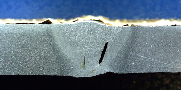

Vetesi75 | 1724    2010-12-12 21:35:00 [12972]
Köszönjük az ismertetőt. Én idáig keveset foglalkoztam hegesztéssel. Salakzárványra tippeltem, de ilyen maratott metszetet még nem láttam közelről - elemezni sem igazán tudom. Viszont tapasztalati úton, ha belevágok köszörűvel egy varratba, általában meg tudom állapítani, salakzárvány, bugyborék vagy csak spontán nem olvadt össze. Valamikor volt munkahelyemen törés próbákat csináltunk a kiskeresztmetszetű munkadarabokon, a törés felületéből skubiztuk a minőséget és egyértelműen látszott a hiba. (Az 5Kg-os kalapács a "Röntgen" névre hallgatott.)
Sajnos hegeszteni az óta sem tanultam meg...
Jól sejtem? A gyökvarratnál is nagy árammal sietősre vették a figurát? Látok beépülve függőlegesen egy kis salak darabot (csak tipp, hogy salak és gyanítom a legelső sor lecsorgásából származhat), meg mint, ha lenne egy pici gázzárvány is ott... Ami számomra a képből adódik, csak az, hogy asszimetrikus "V"-varrat hátoldalról utólagos gyökvarrattal...
Ja, szóljatok rám nyugodtan! Nagy a pofám... Az elmélet, meg a gyakolat...

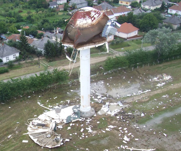

Ezt a „nyalókát” 17 éve építették, akkor már hazánkban mit egy harminc éve folyt hegesztő minősítő képzés, és fejlett anyag- és hibakereső vizsgálatokkal rendelkeztünk.
Ezt a szerkezetet viszont fakezű hegesztők, ellenőrzés nélkül készítették (az eredmény a bizonyíték erre).
„amúgy sem emiatt fordult ki magából, szóval a hegesztés jól bírta az üzemi állapotokat „ erről én merőben mást gondolok, de nem szeretném itt fejtegetni az érveimet.

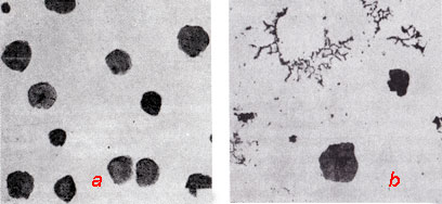

sasi | 1903    2010-12-12 10:17:00 [12964]
A gömbgrafitos öntvénynek, ha 20 % körüli a nikkel tartalma, austenites lesz a szövezete, és korrózióálló, nagy szilárdságú.
Meglepne, ha nem lett volna még ilyen anyag a műhelyedben, legfeljebb nem mutatkozott be egymásnak.
Az alapanyag, és a gépgyártásban mindennapi rutin a makro- (50x nagyításig), és a mikroszkopikus (50x fölötti nagyítás) vizsgálat, melyet szabványok írnak le. Közel sem csak elméleti lehetőség! Megérzésekre, saccolásokra nem lehet üzemi körülmények között gyártást alapozni.
Természetesen a kutatásban is alkalmazzák, pl. a damaszkuszi, és a középkori kardok gyártástechnológiáját ennek segítségével tárták fel.

sasi | 1903    2010-12-12 10:13:00 [12962]
Szia KoLa!
Ez a varrat 200-as U profil toldásából származik, mely gyökoldali utánhegesztéssel készült. A csiszolaton a folytonossági hibák salakzárványok, melyek veszélyes éles bemetszéseket mutatnak. A beolvadással nincs is semmi gond, a salakot nem kellett volna „körbehegeszteni”.
A minősített hegesztő képzésben ilyen hiba biztos bukást jelent.

KoLa | 7598    2010-12-10 22:36:00 [12957]
Egy ilyen átolvadt varratnál mi okozza azt a zárványnak látszó légüres teret? a jobb oldalán a varratnak!

robroy007 | 2292    2010-12-10 16:39:00 [12954]
szerintem amikor az még odakerült nem volt annyira mindennapos
a nyomáspróbán meg nem eresztett a nyalóka

Vetesi75 | 1724    2010-12-10 15:27:00 [12953]
Nem szívesen lennék a helyében annak, aki az UH vizsgálatot "csinálta"...

sasi | 1903    2010-12-10 14:57:00 [12951]
Ha már így belebonyolódtunk a fémek mikroszkopikus vizsgálatába, itt az esztergályos topikban, talán belefér, hogy mutassak egy roncshalmazt, a következő képen pedig az ebből kivett egyik minta makroszkopikus képét, mely egy hegesztési varrat merőleges metszete.
Azt hiszem, kommentár nélkül is beszédes…

sasi | 1903    2010-12-10 12:15:00 [12949]
No, ezt összekevertem…
Gömbgrafitos öntvény csiszolata polarizált fényű, illetve fáziskontraszt megvilágítású mikroszkópokon maratás nélkül is elemezhető.

sasi | 1903    2010-12-10 10:41:00 [12942]
Szia Svejk!
Az öntvények gömbgrafitos, vagy lemezgrafitos mivoltát én csak mikroszkópos vizsgálattal tudom megállapítani. Ilyenkor nem csak az a kérdés, hogy melyikről van szó, a grafit mennyiségét is meg kell határozni, mert csak így lehet szabványhoz rendelni a mintát.
A módszer nagyon egyszerű, a fém felületét egy kis területen (akár 2-3 négyzetmilliméternyi) a felületet csiszoljuk, polírozzuk, majd megfelelő maratószerrel kezeljük a felületet. Kis mennyisédű ötvöző esetében 3-5 %-os tömény salétromsav alkoholos oldatát használhatjuk. Kb. 2-5 perc elteltével lemosva, szárazra törölve (labor körülmények között tömény alkohollal szárítva!), már 20-30x nagyításban látható a szövetszerkezet. Szabványos vizsgálat 100x nagyításnál történik.
A rozsdásodás sebességére nem bíznám az öntvény milyenségének meghatározását, ugyanis olyan gömbgrafitos öntvény is van, mely korrózióálló.
A belinkelt leírás 6. oldalán tetszik a gépírónő tévedése, szilícium helyett szilikont írt, vajon min járhatott az esze…
A kép, baloldalt (a) gömbgrafitos, jobb oldalt (b) vegyes, gömb-, és lemezgrafitot is tartalmazó, 100x nagyítású mikroszkópos felvételt mutat.
A tokmányok gyártásáról nem sokat tudok, de az öntvényből készültek rezgéscsillapító hatásúak, és olcsóbbak, az acél erősebb, és pontosabb, gyártása költségesebb.
