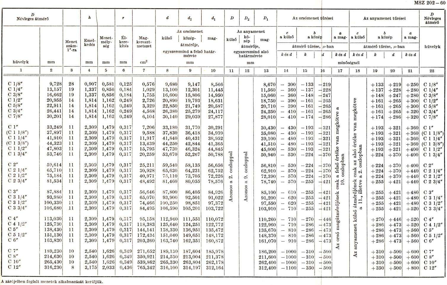

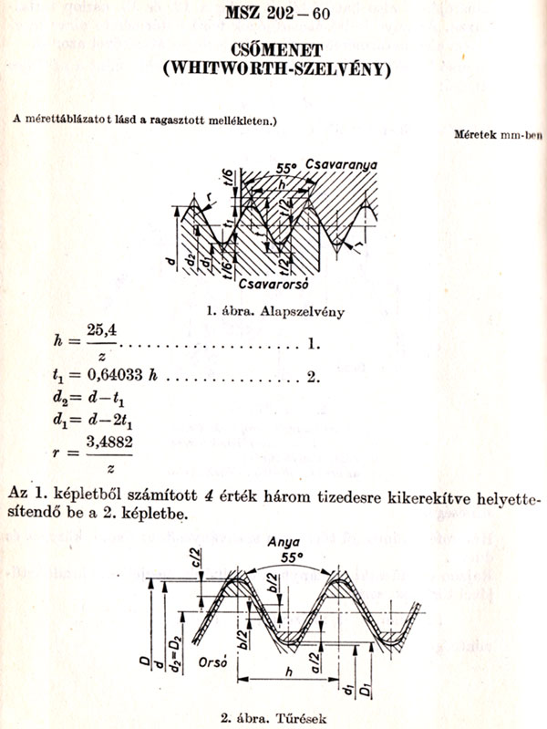

sasi | 1903    2011-01-28 23:08:00 [13785]
Az MSZ 202 első lapja :
és a hozzátartozó táblázat.

Laslie | 7674    2011-01-28 21:00:00 [13781]
Valójában a C-s menetek hivatalosan ha jól tudom : "hengeres csőmenet" néven fut.
A G-s jelzésűek pedig "Whitworth csőmenet" néven szerepelt a tanulmányaimban.
Amúgy a G-sek valóban gázmenet meghatározással is futnak.
Ezen a csőméreten ment már régebben a vita jócskán.
Az 1 colos csőnek nevezett vízvezeték cső valójában nem 1 colos cső, hanem egy metrikus rendszerben megadott méretekkel rendelkező cucc.
A vastagabb falu cső aminek a külseje alkalmas a G1"-os menet vágására és a furata is 25,4mm névlegesen az a valódi 1 colos cső.
Előzmény: Rabb Ferenc, 2011-01-28 20:52:00 [13780]
Rabb Ferenc | 4387    2011-01-28 20:52:00 [13780]
Csak egy laikus kérdés: nem lehet a "C" a csőmenet, a "G" pedig a gázmenet jelölése? Merthogy a varratnélküli gázcsövek mérete is eltér a normál víztvezeték csőétől.
Laslie | 7674    2011-01-28 20:37:00 [13778]
Látom C1/2 és G1/2 menet ügyben nem lesz több hozzászólás.
Ha mindenki egyetértene azzal, hogy azonosak a menetek akkor sokkal több megerősítő hozzászólás érkezett volna.
Bár ennek hiánya inkább másra utal.
Egy érdekesség:
A digi tolómérőnek 20,955 feletti értéket kellene mutatnia a C1/2-es kaliberen.
Továbbá a Whitworth profillal rendelkező G1/2-es menet teteje és alja le van kerekítve szabvány szerint.
Ez a kerekítés a G jelzésű kalibereknél jól látható.
A képen látható C1/2-es kalibernél a menet alja és teteje egyenes.
Szóval akkor ha gyártok egy C1/2-es anyát , majd gyártok egy 20,955-ös G1/2-es orsót akkor azok nem fognak összetekeredni.
Ergo nem kompatibilisek egymással.
Mondom ezt úgy, hogy sosem láttam még az MSZ 202-es szabvány lapot ami ugye a C-s menetekkel foglalkozik.
Mindegyik C-s kaliberemnél lapos a menet csúcsa és mindegyik G-s kaliberemnél rádiuszos a csúcs.
Ráadásul különböző gyártóktól vannak a cuccok. Tehát a gyártói tévedés vagy hanyagság kizárva.
Ja és mindegyik C-s kaliberemnek kisebb az átmérője mint egy G-s kalibernek.
Akkor most hogy is van ez ?
