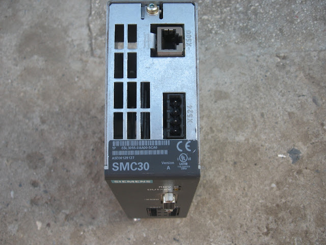

vjanos | 5568    2013-08-04 23:10:00 [18640]
Na de aztán hozzádrótozhatod valami buszon keresztül egy motorvezérlőhöz, vagy esetleg PLC-hez.
Ez csak egy modulja a teljes motorvezérlő rendszernek, pl:
Előzmény: pbalazs, 2013-08-04 22:59:00 [18638]
Jozs | 891    2013-08-04 23:02:00 [18639]

pbalazs | 638    2013-08-04 22:59:00 [18638]
Üdv urak!
Van nekem egy ilyen kütyüm, de nem tudom mire való. Az megvan, hogy enkódert lehet rákötni, na de aztán? Néztem az adatlapját is, de nem lettem okosabb. Van valakinek ötlete, mire lehetne használni?
