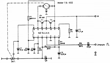

be | 106    2013-10-29 11:00:00 [19989]
Én is modellező vagyok , van egy rakás szervóm.
A gond ott kezdődik hogy ezen a szinten én tök hülye vagyok az elektronikákoz.Talán egyszerübb lett volna azt a kérdést feltenni hogy ki segítene nekem egy ilyet megcsinálni?
Az előbb ajánlott icket ha be is szerzem , nem tudom mi kell még hozzá ,mivel mindíg kell valami.
Néhány fogalommal tisztában vagyok ,mert hát tanultunk fizikát,de ez már egy szakma,amihez én nem értek.
Viszont marha jól hegesztek AWI val co2 vel elektródával stb.. :)

Pontosan ezt teszi a lentebb említett NE544 - NE555 páros
Előzmény: kalaci, 2013-10-29 10:15:00 [19986]

kalaci | 486    2013-10-29 10:15:00 [19986]
Az olcsó modellek távitányításában PPM-et, pulse position modulation-t: impulzus helyzet modulációt használnak. (Amikor utoljára ezzel foglalkoztam, 10 éve. Lehet, hogy azóta más a világ.) Az adó rövid, rendszeres időközönként egy impulzust ad ki, amelynek a felfutó éle mindig azonos időbeni távolságban van az előzőtől (2 ms), a lefutó viszont a vezérlőjeltől függ: 1 ms az egyik végállásnál, 1,5 ms a középértéknél, 2 ms a másik végállásnál. A vevő szervó karja egy potméterrel van mechanikus kapcsolatban, és ugyanezeket a jeleket állítja elő 180 fokos elfordulásra: 0 fok=1 ms, 90 fok=1,5 ms, 180 fok=2 ms. Az Antal Gábor által említett kvadratúra dekóder arra való, hogy két imulzussorozat helyzetét hasonlítsa össze, a kimenőjel 0, ha fedik egymást az impulzusok, pozitív, ha az egyik siet, negatív, ha a másik, ráadásul a sietéssel arányos a kimenőjel nagysága. Az egyik jel az adóból érkező vett jel, a másik a szervó karja által hajtott potméterrel előállított jel. A kimenet, erősítés után motort hajt, ami mechanikai kapcsolatban van a szervó karjával.
A távvezérlő adón középen áll a kormány -> az imulzusunk hossza 1,5 ms, ezt a rádióadó kisugározza, a vevő az autóban veszi. A kormányszerkezetünk középhelyzetben van, a keltett impulzusok 1,5 ms-osak, a kvadratúra dekóder kimenőjele 0, a kormányszervó motorja áll. Kitérítem a távvezérlőn a kormányt 45 fokra, a vezérlő impulzus megrövidül kb. 1,25 ms-ra. A kvadratúra dekóder (mondjuk) pozitív kimenőjelet ad, ami felerősítve megindítja a szervó motorját, abba az irányba, ami az adott kormánymozdulathoz szükséges. Amint a szervó karja eléri a 45 fokot, a keltett impulzus megegyezik a bejövővel, a motor megáll.
A modellezők biztosan eladnak kopott szervókat, abból az elektronikát ki lehet termelni, és nagyobb teljesítményűre alakítani.

Legegyszerűbb pl az NE 544 Ic alkalmazása. Az adó oldalon pedig egy 555-ös adja a vezérlő impolzusokat.
Bár elég nehezen szerezhető már be mert inkább múzeumi darab, de az e-bayon még kapható. Egy combosabb végfokkal szerintem megoldható, mint ahogy © ANTAL GÁBOR is javasolta. Persze megvan a © keri által említett hibája (
