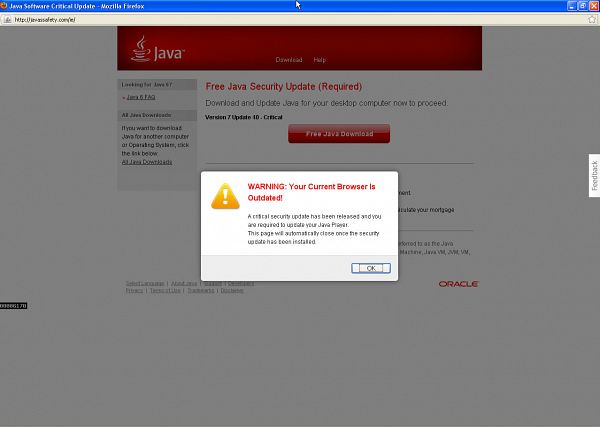

forgácsolo | 2703    2013-12-15 16:19:00 [20781]
azt tudom hogy régi, akkor ez nem álcázott vírus?
Előzmény: msas, 2013-12-15 15:36:00 [20780]
msas | 339    2013-12-15 15:36:00 [20780]
A böngésződ elavult!(Outdated). Valamit le akar veled töltetni.
Előzmény: forgácsolo, 2013-12-15 15:17:00 [20779]
forgácsolo | 2703    2013-12-15 15:17:00 [20779]
ez most mi lehet, vírus, vagy valóságos dolog és tényleg fontos?
