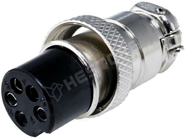

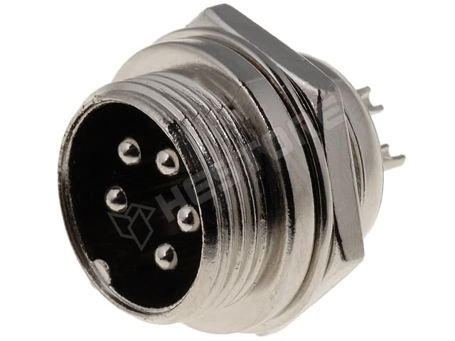

Végül három pár, öt érintkezős "mikrofon csatlakozót" vettem. MIC325MIC335 MIC325
Köszönöm a segítségeket!

vomberg | 975    2014-01-05 17:58:00 [20922]
Mikrofoncsatlakozónak is hívják, elég olcső és használható darab.
Budafokon sokféle van a Gyulánál: elektrofok.hu
Előzmény: almacsutka, 2014-01-05 17:27:00 [20921]
almacsutka | 426    2014-01-05 17:27:00 [20921]
A linkelt képen a 3 csatlakozó milyen típusú lehet?csatik
Előzmény: almacsutka, 2014-01-05 17:23:00 [20920]
almacsutka | 426    2014-01-05 17:23:00 [20920]
cnc vezérlőm bedobozáolásakor felmerült egy problémám. Milyen csatlakozót/sorkapcsot tegyek a doboz előlapjára. Hogy szoktátok ezt megoldani? 3db 1,5A-es 6eres unipoláris motorról van szó. Gondolom a d-sub-os csatlakozók nem bírnák a 1,5A-t. Banán dugóból pedig kellene 18db, annyit pedig nem akarok furkálni, meg hülyén nézne ki a doboz.
