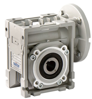

Durkonorbi | 712    2017-01-03 15:01:30 [3511]
Köszönöm, igen, így terveztem ezt is megcsinálni, csak ha van esetleg kottymentes, akkor az jó lenne... Ha nem, akkor így lesz ahogy írod!
Előzmény: ANTAL GÁBOR, 2017-01-03 14:50:07 [3510]
ANTAL GÁBOR | 4685    2017-01-03 14:50:07 [3510]
A képen látható egy kereskedelmi árú ( Agisys, Lenze , Nord és a sok olasz.. ) Én 45 ös építési nagyságúnak tippelem . Ezek nem kottymenetesek. DE a Danuvia osztófej csigája ( i=40) sem volt az . És csodák csodája lehetett azzal precíz osztást csinálni . Mottó : osztás (kottykivétel ) rögzítés . Többször írtad hogy a hagyományos dolgokat preferálod nem a CNC- t . Akkor a most általam javasolt szisztémának is menni kellene ( Előfeszítés után kell egy rögzítés )
Előzmény: Durkonorbi, 2017-01-03 14:13:15 [3509]
Durkonorbi | 712    2017-01-03 14:13:15 [3509]
Nincs valakinek kicsi, kottyanásmentes(íthető) szöghajtóműve - eladó? A legjobb olyan kialakítású lenne, mint a korábban említett (ide-oda fektethető, síkba mart felületekkel, lefogatási pontokkal)... persze ha nem ilyen, az sem baj...
Előzmény: Durkonorbi, 2017-01-03 10:47:25 [3508]
Durkonorbi | 712    2017-01-03 10:47:25 [3508]
Na, sajnos a kis hajtómű nem állítható, ahogy látom (vagy legalább is nem komoly munkálatok nélkül )... így mást kell nézzek a célra!
Előzmény: Durkonorbi, 2017-01-02 22:16:20 [3500]
